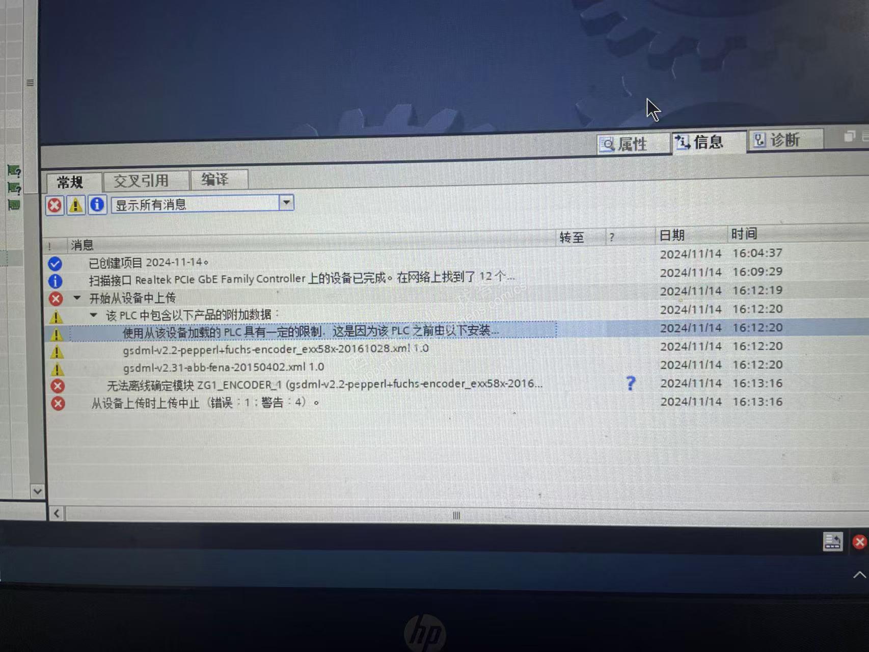

这个唯一的解决方法,就是先安装提示的GSD文件。如果找不到,可以找源程序(就是编写这套程序的人和公司)。然后打开程序,就可以自动安装提示的GSD文件。
博途缺少相应的GSD文件就不能上载程序吗?
https://www.ad.siemens.com.cn/service/answer/solve_251929_1077.html
