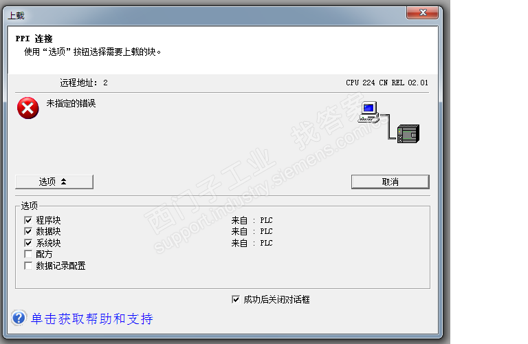

硬件连接方面
编程电缆问题:
首先要检查编程电缆是否正常工作。如果使用的是 PPI 编程电缆,查看电缆外观有无破损、接口处是否松动等情况。例如,电缆的两端接头可能因频繁插拔出现接触不良,可尝试重新插拔确保连接牢固。
尝试更换一根已知能正常使用的同类型编程电缆,看是否能解决上载程序出现错误的问题,有可能是当前使用的电缆内部线路损坏等导致通信异常,进而出现 “未指定的错误” 提示。

软件及设置方面
编程软件版本问题:
确认所使用的编程软件(如 STEP 7-Micro/WIN)版本是否与 CPU224CN 的硬件版本兼容。有时候软件版本过低或过高都可能引发通信问题,导致出现这种未明确指出原因的错误提示。建议到西门子官方网站下载安装最新且适配的编程软件版本,然后重新尝试上载程序操作。
查看软件是否有更新补丁可安装,一些软件更新补丁能够修复已知的通信相关的漏洞或问题,安装后可能改善上载程序时的通信状况。

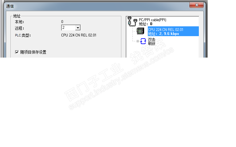

通信设置问题:
在编程软件中检查通信设置是否正确。例如,要确保选择了正确的通信接口(与实际连接编程电缆的接口相对应),像正确选择了 “PPI” 或者其他对应的通信协议类型,并且设置了合理的波特率、站号等参数。这些参数需要与 PLC 中的实际通信设置匹配,若设置不一致,容易出现通信故障和 “未指定的错误” 提示。
检查 PLC 的通信模式设置,确认是否处于允许上载程序的模式下,有些特殊的运行或保护模式下可能限制了程序的上载操作,需要将 PLC 切换到合适的模式(比如编程模式等),通常可通过 PLC 上的模式切换开关或者相关的操作按钮来实现模式调整。

PLC 内部故障:
如果经过上述各项排查后,问题依然存在,有可能是 PLC 内部硬件出现故障,比如通信相关的电路元件损坏等情况。这种情况下,建议联系西门子的售后技术支持人员或者专业的维修人员,使用专业的检测设备对 PLC 进行进一步的检测和维修。
通过对以上各个方面进行仔细排查和相应的处理,有望解决上载程序时出现 “未指定的错误” 这一问题,顺利实现程序的上载操作。
