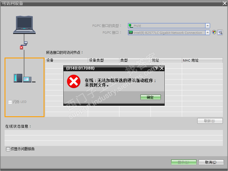

你重新安装博途V15.1,然后选择修复试试。
1. 文件缺失或损坏或驱动程序未正确安装:通讯驱动程序所需的文件可能已经被删除或损坏。可以尝试重新安装或修复。
2. 驱动程序不兼容:通讯驱动程序可能不兼容你的操作系统。选择安装兼容的操作系统版本。
3. 资源冲突:其他正在运行的程序可能正在占用所需的资源,导致无法载入通讯驱动程序。你可以尝试关闭其他不必要的软件或重新启动计算机。
