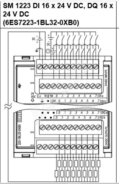

1200 6ES7 223-1BL32-0XB0 输入输出模块的输出是 DC24V的。
下面链接中该模块的输出部分接线,是由输出端子接到负载,负载的另一端再接到开关电源的负极,那它就是 DC24V输出的。
http://www.ad.siemens.com.cn/productportal/Prods/S7-1200_PLC_EASY_PLUS/06-IO/02-DIDO/01-wiring.html
