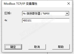

首先定义的以 VB0 开始的保持寄存器区至少要包含有你想访问的 V 区,只要包含有,则:
VW0 就是 40001 以后的每个字的V区对应的保持寄存器的地址递增,VW2 40002 VW4 40003
直到
VW100 就是 40051 这是16个位,含有 VB100 VB101
VW200 就是 40101 这是16个位,含有 VB200 VB201
