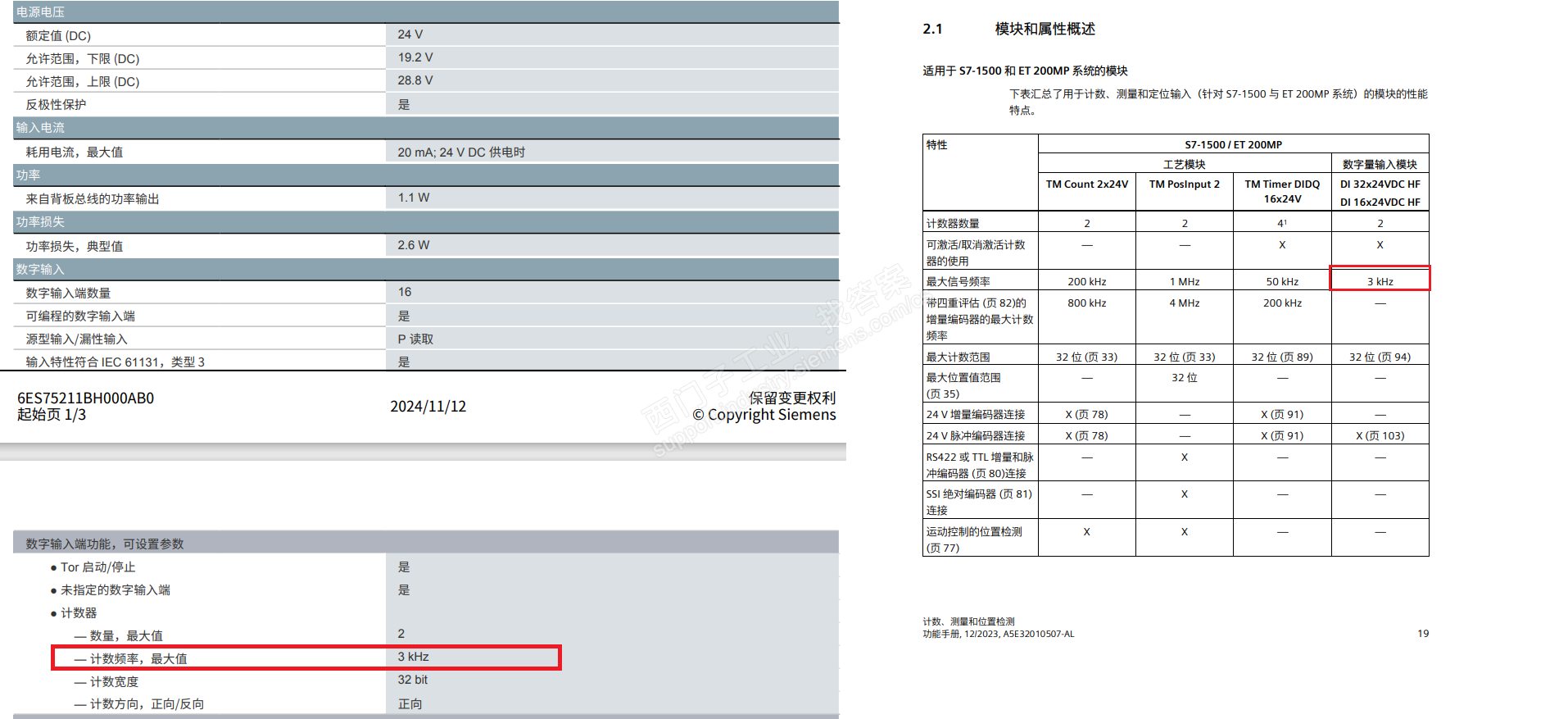

通道0 和通道 1可以组态为计数器,计数频率,最大值 6 kHz,高速计数器是不受扫描周期的影响。
补充:设备手册中写着是6kHz应该有误,其他地方都写着3KHz。
参考文档:
SIMATIC S7-1500/ET 200MP 数字量输入模块 DI 16x24VDC HF设备手册
https://support.industry.siemens.com/cs/cn/zh/view/59193001
SIMATIC S7-1500, ET 200MP, ET 200SP, ET 200AL, ET 200eco PN 计数、测量和位置检测功能手册
