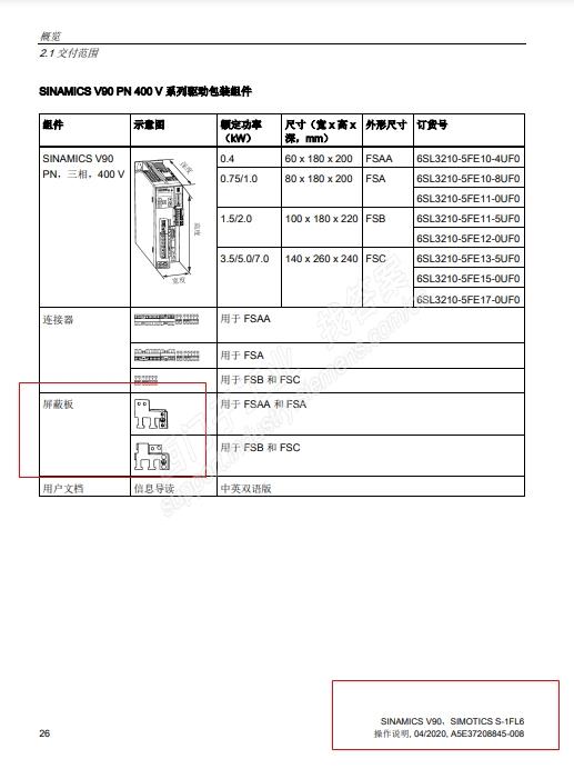

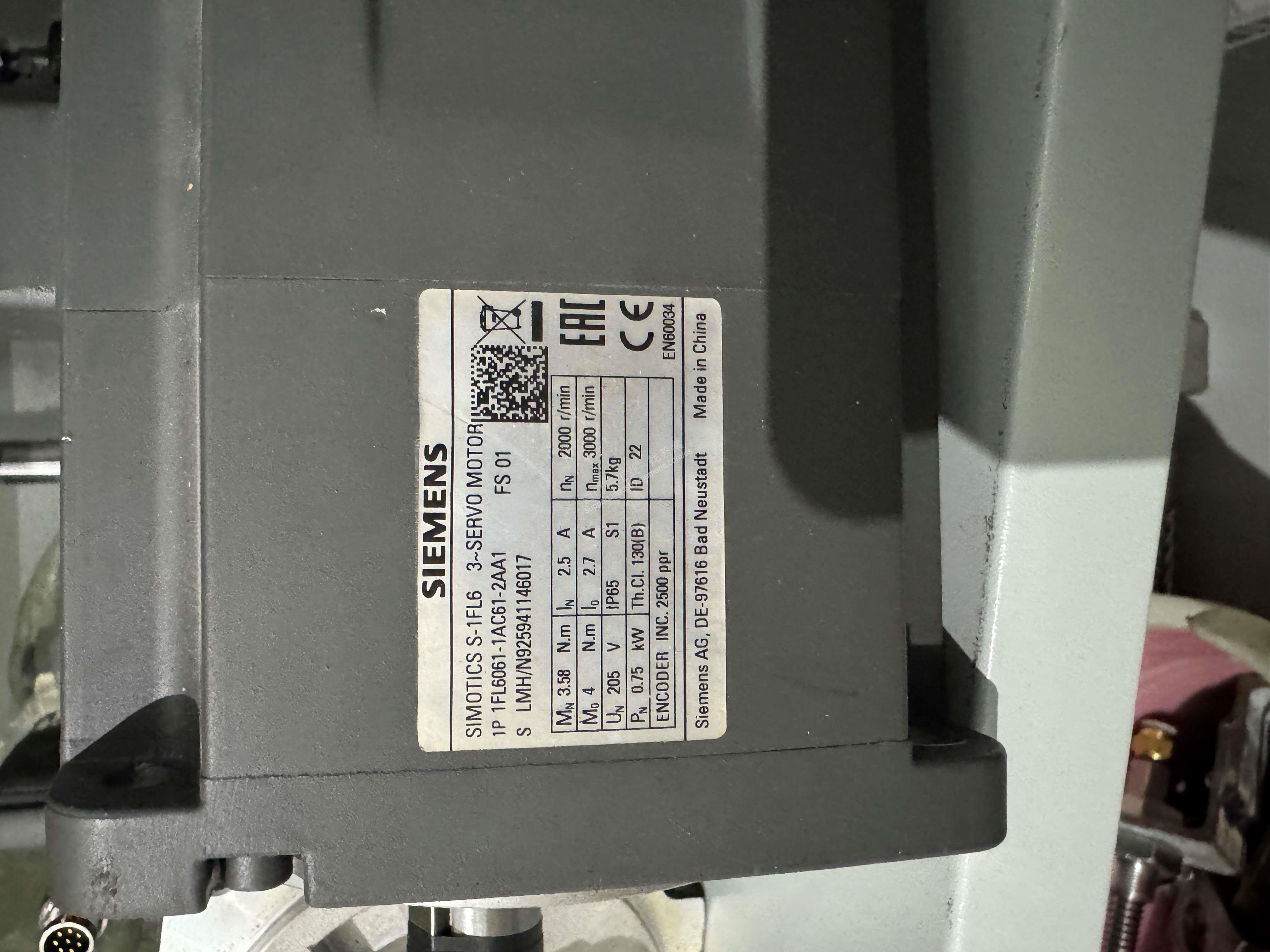

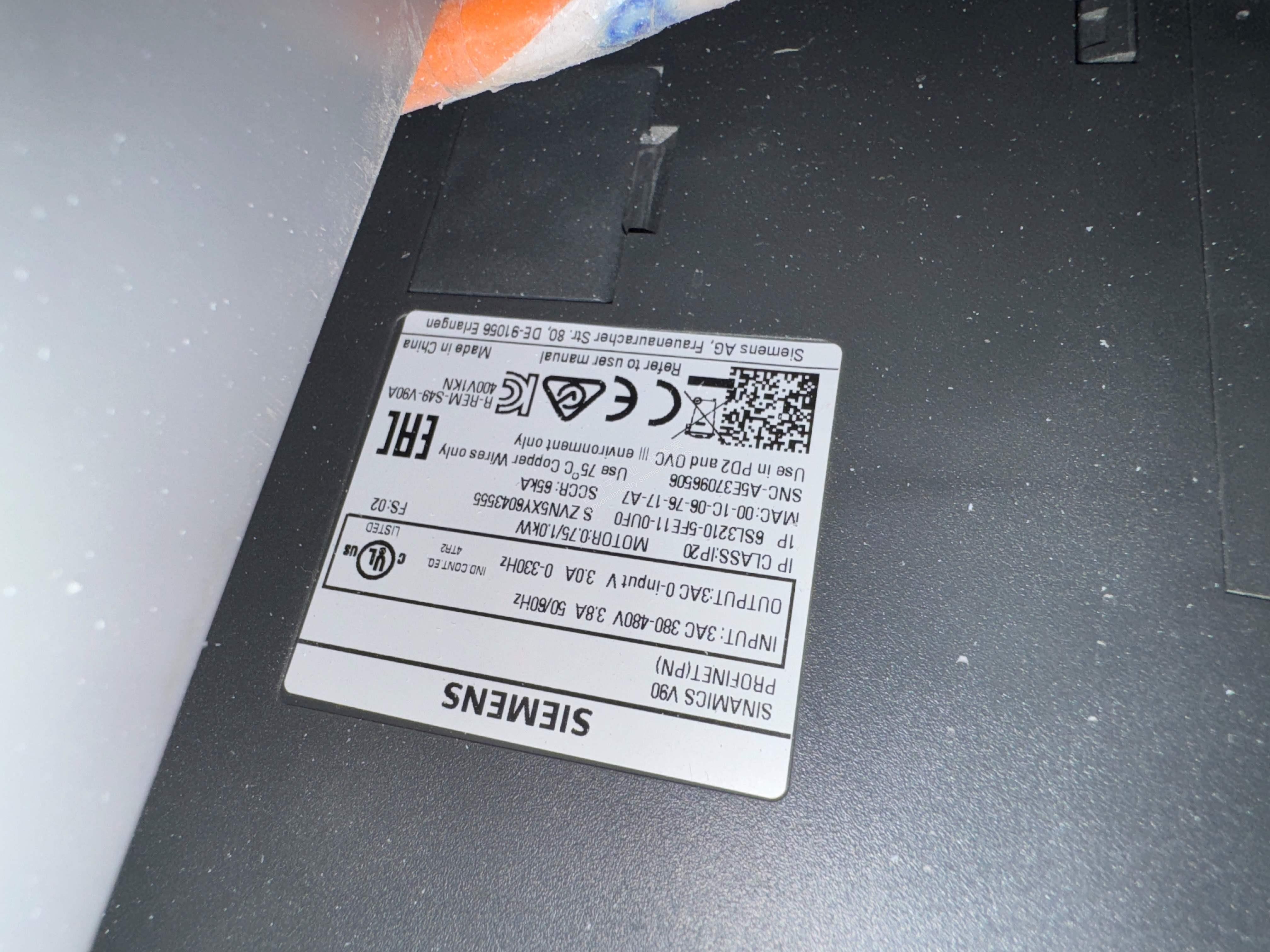

前三图型号配套没有问题。

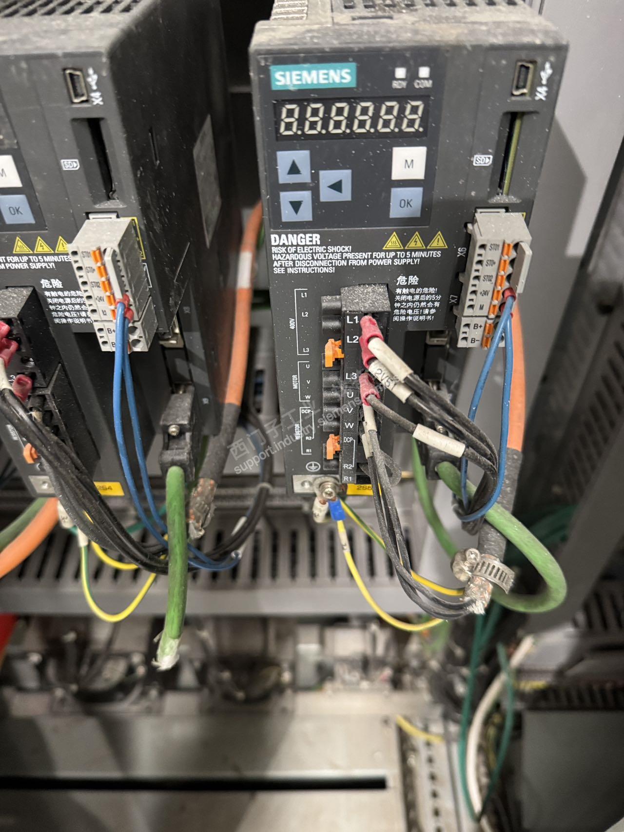

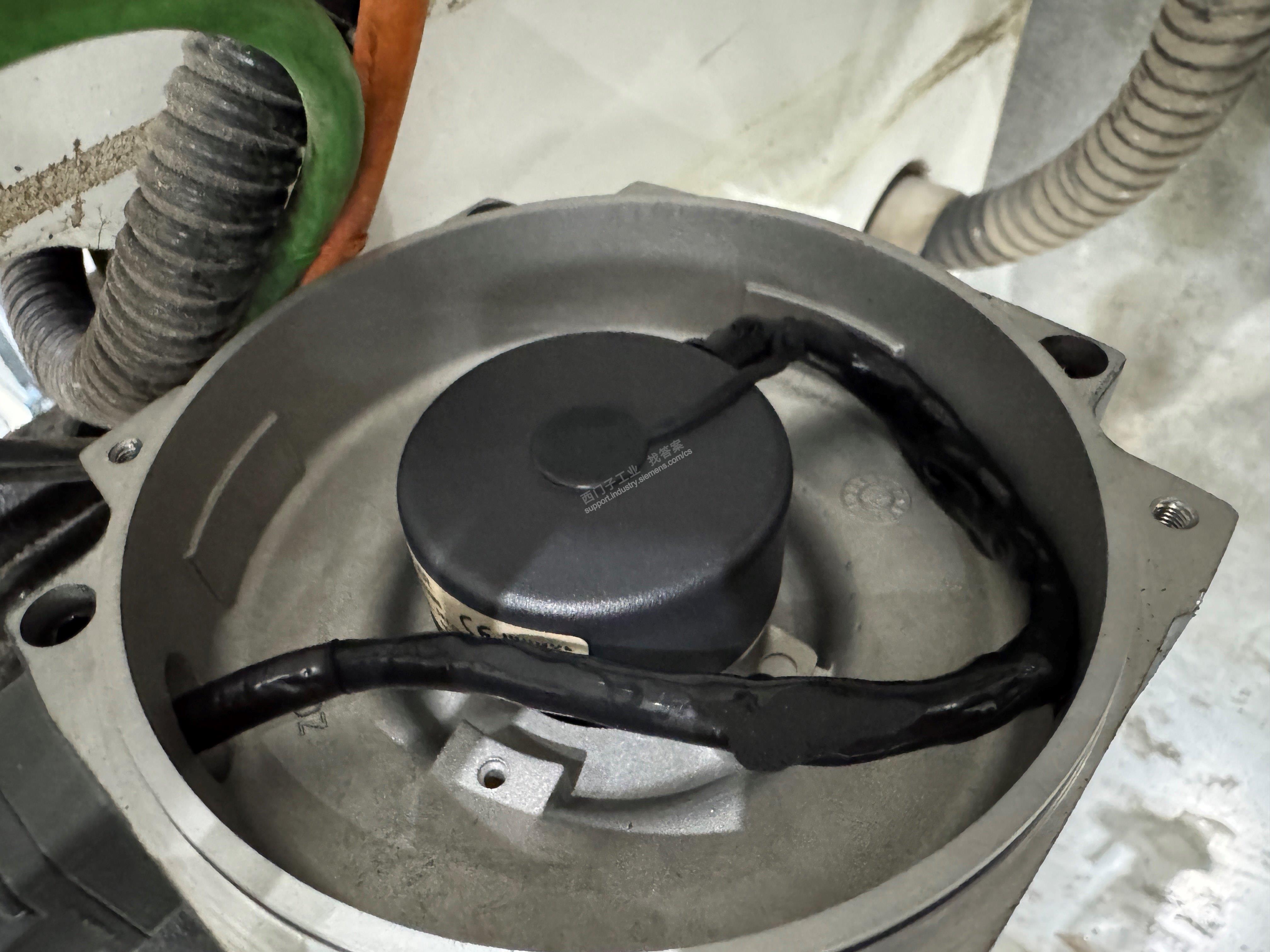

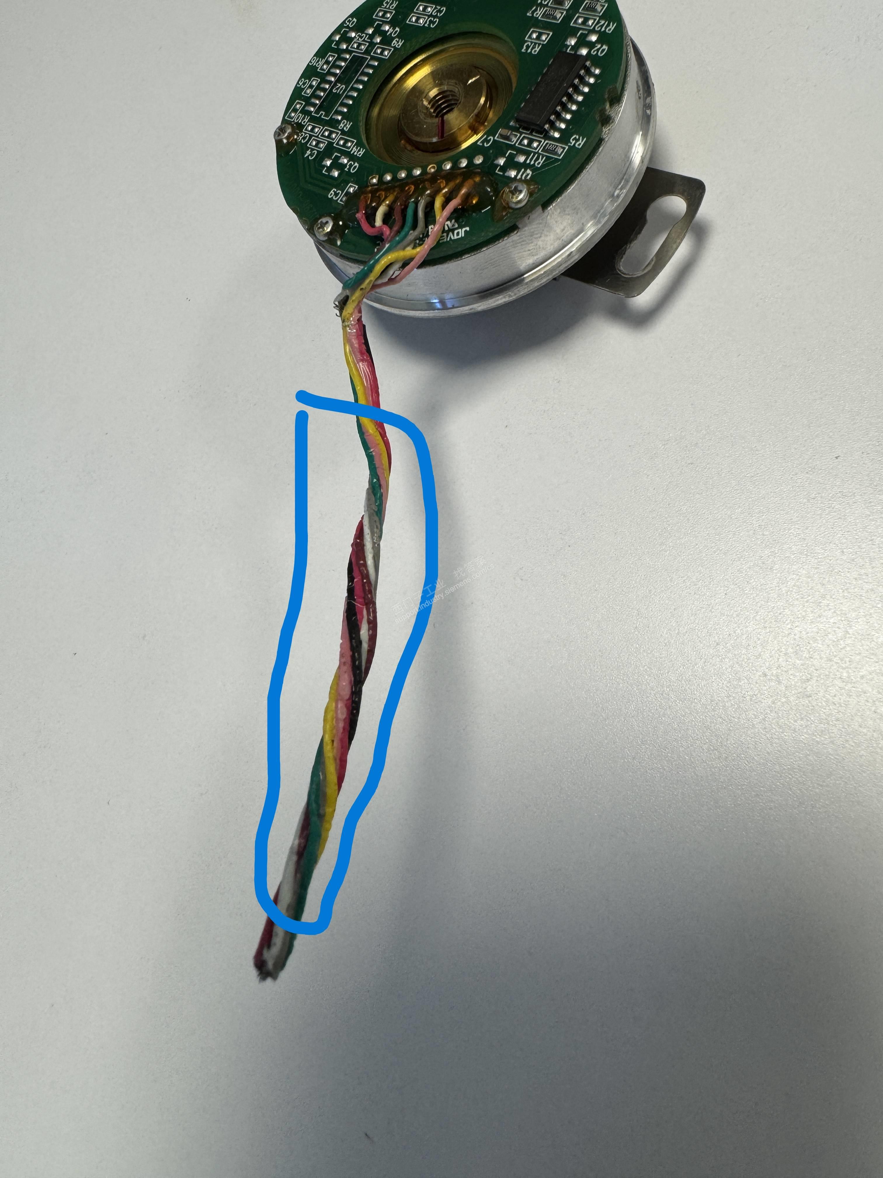

第四图发热影响了编码器线。

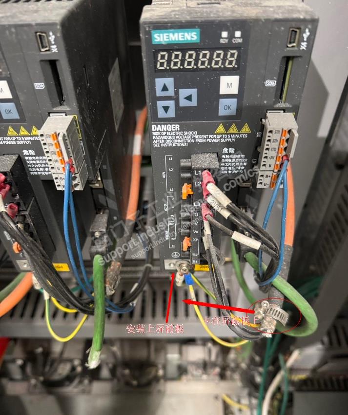

第五图伺服电机线接地线未做好,橙色线卡箍应固定在配套的接地屏蔽板上。
温度过高有可能是给了使能的情况下设备自身有外部作用力(比如提升类负载),查看运行各阶段时是否超载。静止状态的电流。外部是否通风不良。
这种没有刹车的伺服电机使能的时候如果手动转动输出轴会怎么样?使能时手动是盘不动的有自锁力。会影响编码器吗?不会
最后强调电机接地线接地要做好。
补充:编码器一定要接地,配线的铁板(现在是铁板吗)和电源进线的地线做连接,我想电箱接地和电箱内电器底板接地是两个事情你是能理解的,有一种可能,你的程序是实时比较编码器脉冲的(位置),编码器不接地受到干扰导致脉冲有变化,程序在伺服使能的情况下,时不时有(正反转)速度给出,这时伺服也成干扰源,频繁启停导致伺服过热热量传导到编码器处的外壳,现在这个伺服编码器线又是挨着外壳的导致线路受损。检查程序是否合理。
整条生产线的话,每个电器控制箱地线之间做等电位连接处理。地线线径选16平方
