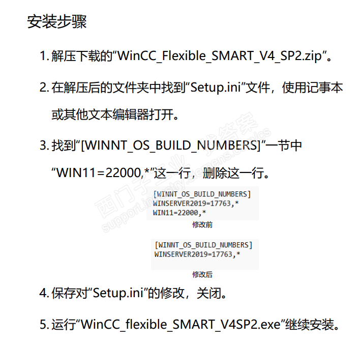

那就是家庭版不支持
或者你的软件版本有新的微软更新
原来的方法不好用
建议还是WIN10吧
等来年估计西门子所有软件的新版本都会适配WIN11了
