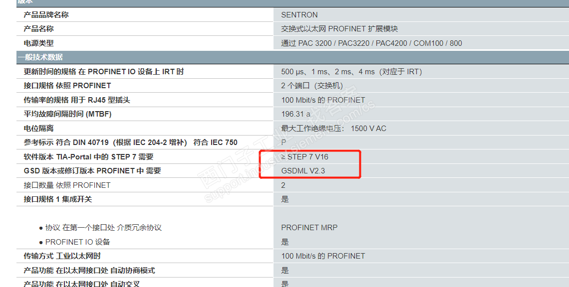

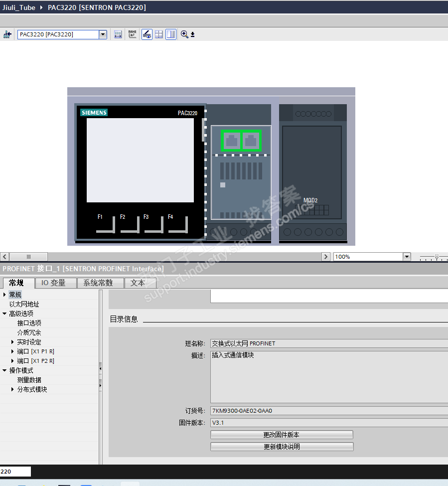

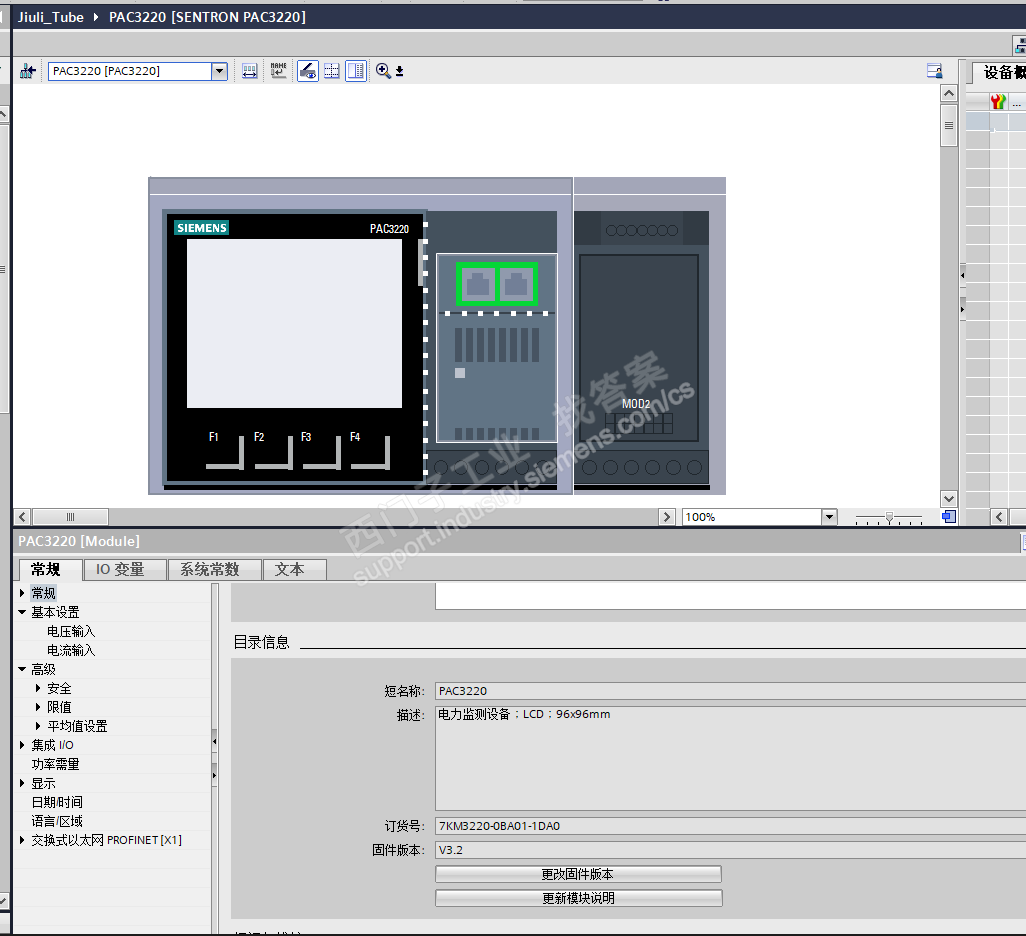

7KM3220-0BA01-1DA0,支持Modbus tcp,不支持PN通讯,没有GSD文件,想用PN需要用到7KM9300-0AE02-0AA0交换式以太网 以太网 PROFINET V3,可插拔, 用于 7KM PAC3200 / 3220/ 4200 / 3VA COM100 / 800
这个是10.29更新的硬件支持包,如果没有只能联系西门子要了,或者使用低版本的先用,最多就是报警提醒
https://support.industry.siemens.com/cs/document/72341852/%E9%9D%A2%E5%90%91-tia-portal-%E4%B8%AD%E7%A1%AC%E4%BB%B6%E7%9B%AE%E5%BD%95%E7%9A%84%E6%94%AF%E6%8C%81%E5%8C%85-(hsp)?dti=0&lc=zh-CN
