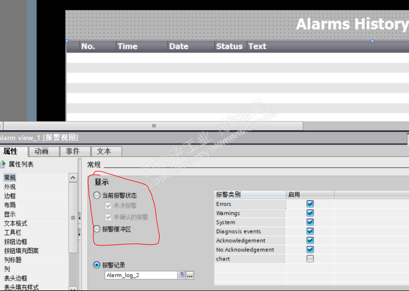

1.精简屏做真正的报警记录,需要使用U盘,它没有SD卡的卡槽。https://www.ad.siemens.com.cn/productportal/prods/hmi/2ndbasicpanel/Q7_configuration/FAQ127.html
2.如图,用报警缓冲区可以显示256条,不需要存储介质,也可以当小型的历史报警。
