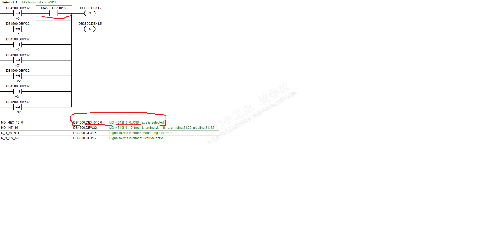

MD14512是8位的16进制数,
DB4500.DBX1000-1031对应MD14512【0】-【31】
图中DB4500.DBX1016.0对应MD14512【16】的0位.
例如DB4500.DBX1000.0对应MD14512【0】的0位
DB4500.DBX1000.1对应MD14512【0】的1位
DB4500.DBX1003.5对应MD14512【3】的5位等
