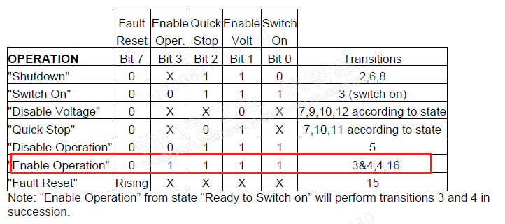

根据CIA402协议,状态转换需要遵循一定的流程。例如,要从“停止”状态转换到“运行”状态,通常需要经过以下步骤:
将状态转换到“准备”(Ready)状态。
修改所需的参数。
再将状态转换到“运行使能”(Operation Enabled)状态。
具体来说,以下是一些常见的控制字及其作用:
0x06:切换到“准备”状态。
0x07:用于某些中间状态的转换。
0x0F:切换到“运行使能”状态。
因此,如果你直接写入0x06和0x0F,可能会跳过一些必要的中间状态,导致状态转换失败或设备行为异常。正确的做法是按照协议规定的流程逐步进行状态转换。
