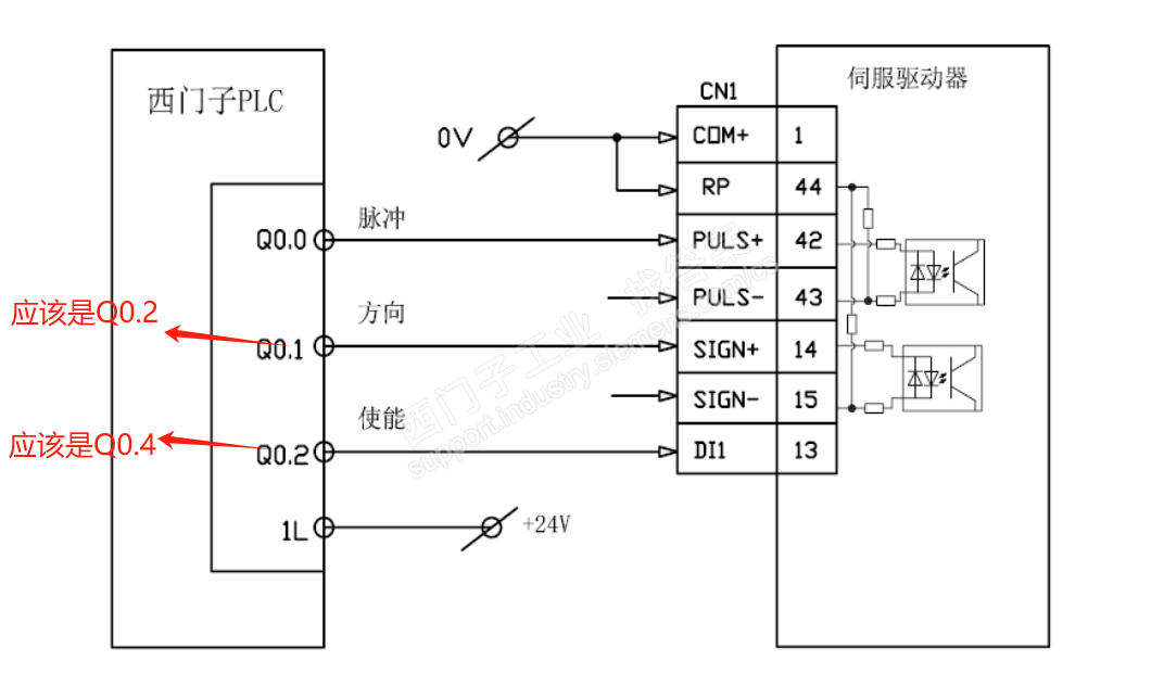

1,90°位相差2相脉冲(A相+B相),
2,正方向脉冲列+负方向脉冲列(CW+CCW),
3,脉冲列+符号(PULS+SIGN)。
你应该是选择了第2个模式了,所以只有一个方向在旋转,准确的来说是用第3个模式,你可以多试下几个模式就知道了,放心去设置,多尝试。
