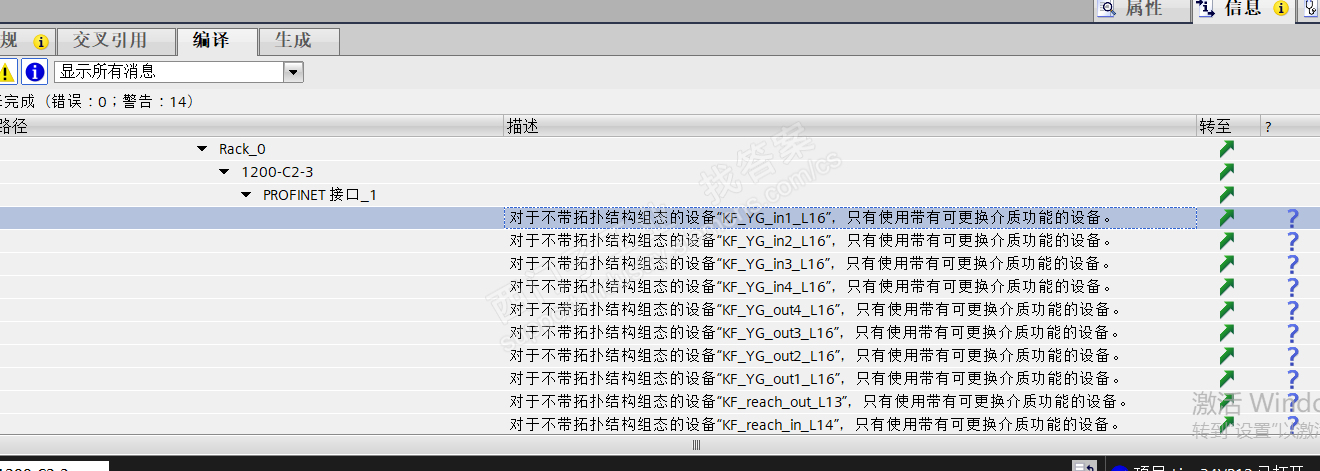

也就是说,组态了拓扑视图的IO设备(支持LLDP协议),当更换时,不需要手动分配设备名称或者通过更换介质(比如存储卡)获取设备名称,IO控制器会自动分配设备名称,第三方的设备要看是否支持LLDP协议。
参考文档:
替换的 IO 设备从 IO 控制器接收设备名称,不再通过更换介质或 PG 来获取设备名称。IO 控制器通过组态的网络拓扑和网络的相邻连接关系来确认 IO 设备。该功能要求设备必须支持 LLDP(链路层发现协议)。当前网络拓扑必须与实际组态拓扑相同。
