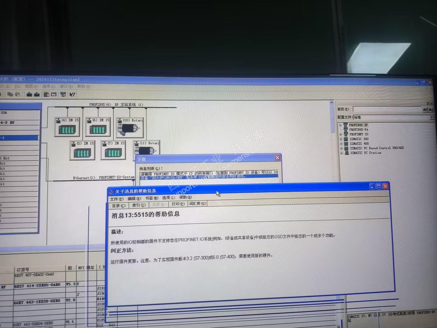

6ES7 414-2XK05-0AB0 目前它的固件的最高版本就是 V5.3.5 ,2016年10月10 日官方宣布淘汰,也就是说,可能不会有更高版本的固件了。
官方推出的其后继产品是 6ES7414-2XL07-0AB0,这个产品是2016年3月发布的用于替换 6ES7 414-2XK05-0AB0。该产品的最低固件是 V7.0.0 的,最高固件是 V7.0.3
《Operating system update V5 CPU412-1, CPU412-2, CPU414-2, CPU414-3, CPU416-2, CPU416-3, CPU417-4, CPU414-3 PN/DP, CPU416-3 PN/DP, CPU 416F-2, CPU 416F-3 PN/DP》
https://support.industry.siemens.com/cs/document/109474827
《6ES7 414-2XK05-0AB0 技术数据》
https://support.industry.siemens.com/cs/pd/436465?pdti=pi&dl=zh&lc=zh-CN
《6ES7 414-2XK05-0AB0 后续产品》
https://support.industry.siemens.com/cs/pd/436465?pdti=sp&dl=zh&lc=zh-CN
《6ES7414-2XL07-0AB0 技术数据》
https://support.industry.siemens.com/cs/pd/693837?pdti=td&dl=zh&lc=zh-CN
《Operating System Update V7 for SIMATIC S7-400 CPUs》
https://support.industry.siemens.com/cs/document/109752685
