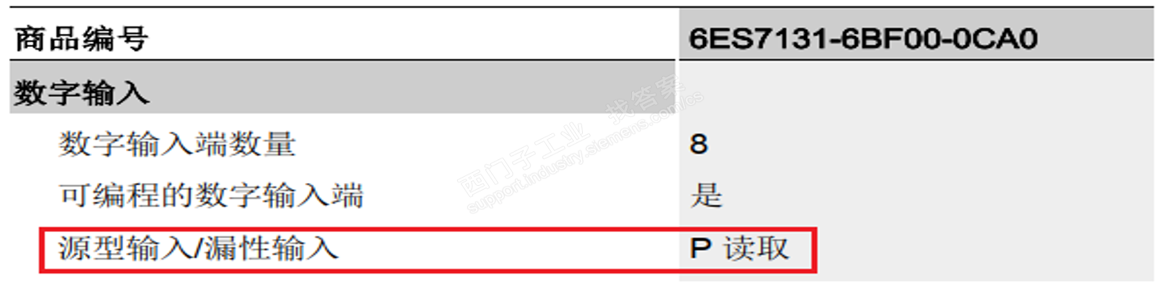

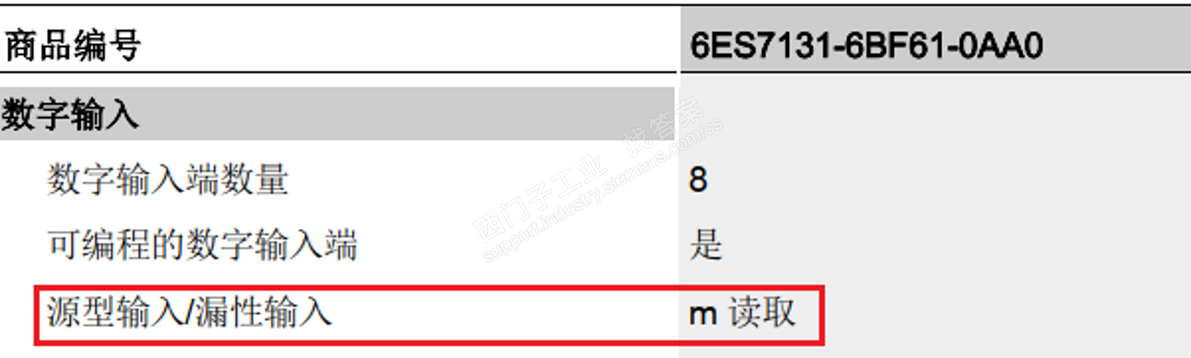

您好,需要查看具体型号的技术数据,以ET200SP为例:DI 8x24VDC HF (6ES7131-6BF00-0CA0),支持漏型输入(下图);DI 8x24VDC SRC BA (6ES7131-6BF61-0AA0),支持源型输入(下图)。更多模块的技术数据请参考文档1(ET200SP)和文档2(ET200MP):
1. https://support.industry.siemens.com/cs/cn/zh/view/84133942
2. https://support.industry.siemens.com/cs/cn/zh/view/86140384
