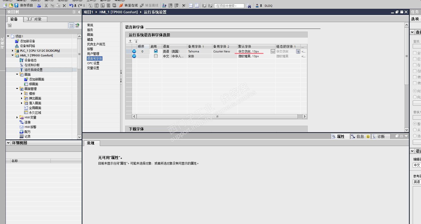

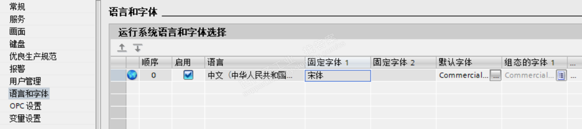

如图
可以统一更改
但是你得再添加一种语言
让后设置默认语言为微软雅黑
https://www.ad.siemens.com.cn/productportal/Prods/HMI/Comfort_FAQ/info_text_size.htm
