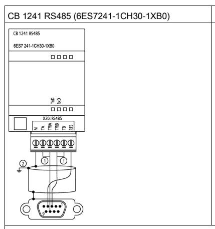

s7-1200可以用扩展模块,也可以用信号板扩展通讯口。
通讯模块,3+,8-连接到台达变频器,信号板按图示方式连接。
多台变频器手拉手方式,用双绞屏蔽电缆连接。
