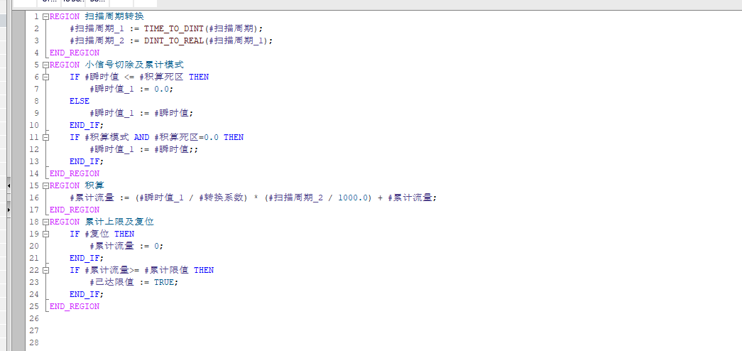

32位浮点数精度有限,要避免大数加小数的情况,建议使用64位的LREAL类型。
参考文档:
在有大量公式的实数计算中的精确度如何?
https://support.industry.siemens.com/cs/cn/zh/view/14844391
在STEP 7 (TIA Portal) 中,如何计算物理流量(例如质量流量)测量值的总和?
https://support.industry.siemens.com/cs/cn/zh/view/48799854
