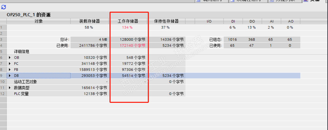

工作存储区:是易失性存储区。CPU在执行用户程序时会将一些项目内容从装载存储区复制到工作存储区。断电后工作存储区中的内容断电后丢失,且不能被扩展。
摆在你前面的只能2种选择:
1)减少工作存储区数据数量;
2)换cpu,s7-1217C。
