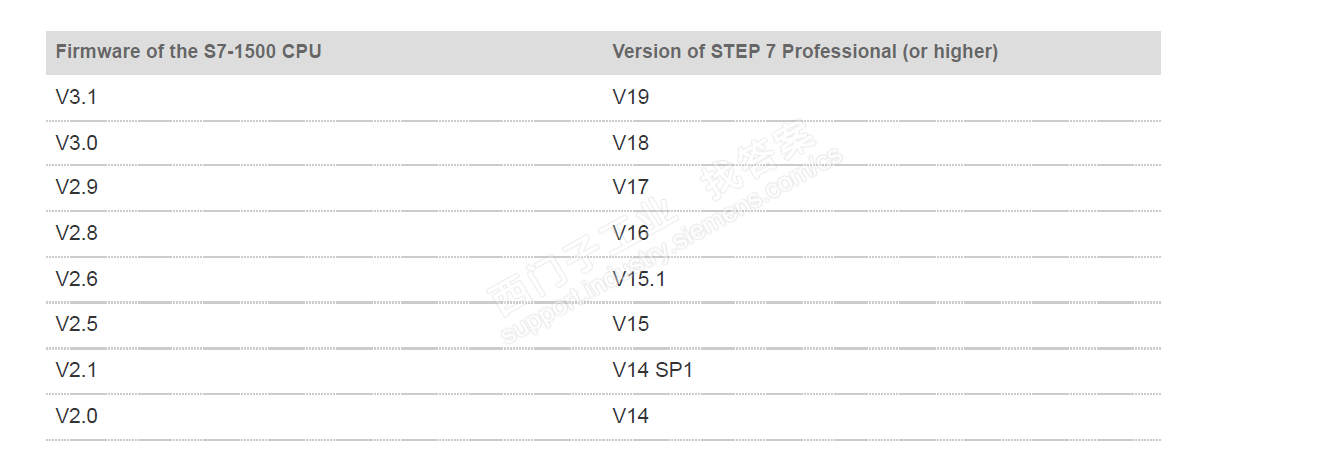

在STEP 7 (TIA Portal)的硬件目录中无法找到S7-1500 CPU的固件版本时,如何加载项目数据?
https://support.industry.siemens.com/cs/ww/en/view/109744163
无法使用

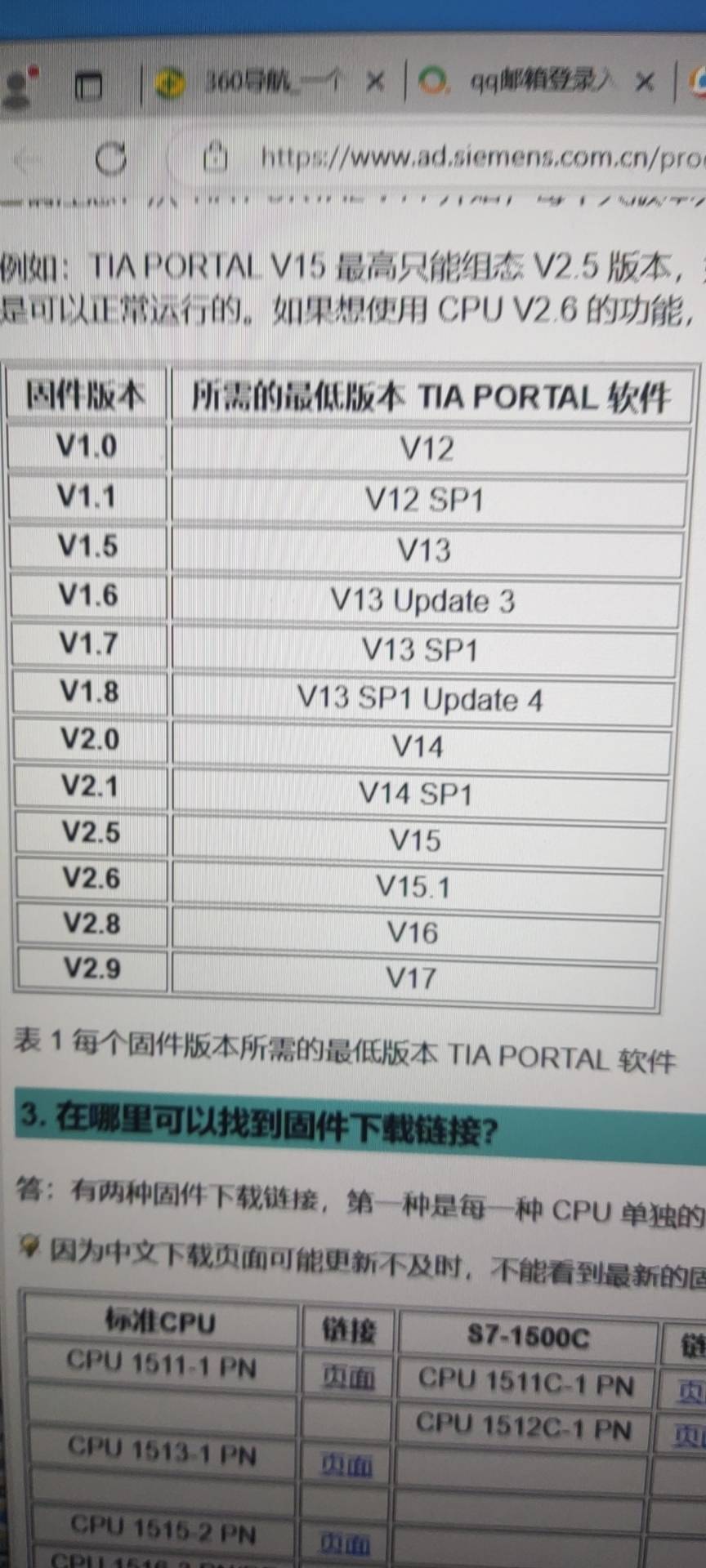

截图已经给出各个版本支持的固件版本号
你只能组态成低固件版本
https://www.ad.siemens.com.cn/productportal/Prods/1500published/CPU/CPU_7.1/CPU_7.1.html
https://www.ad.siemens.com.cn/productportal/Prods/1500published/1500list/CPU_list7.html
