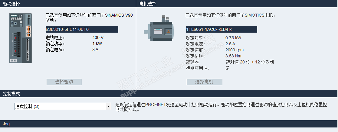

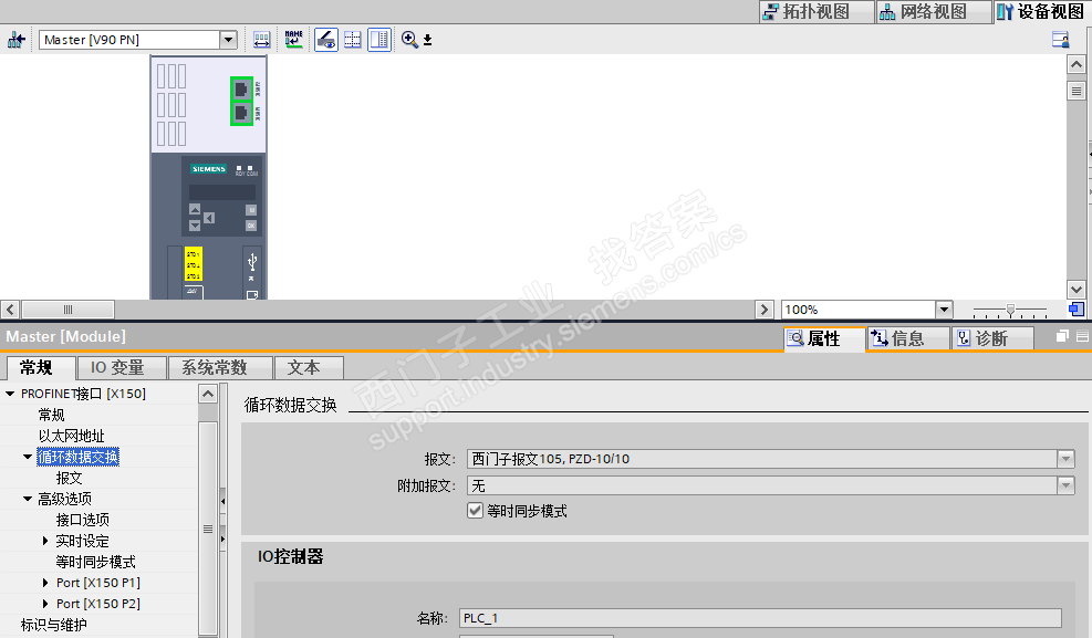

这个就需要你通过自己编写逻辑程序实现,读取两个轴的故障状态信息,当任意一根轴出现报警时,执行停轴指令,从而实现轴同时停止;
如果是同步关系因轴报故障而取消,需要先复位故障信息,更具实际情况处理后,再次建立同步后运行。
S7-1500/1500T同步功能介绍
https://support.industry.siemens.com/cs/document/109764542
