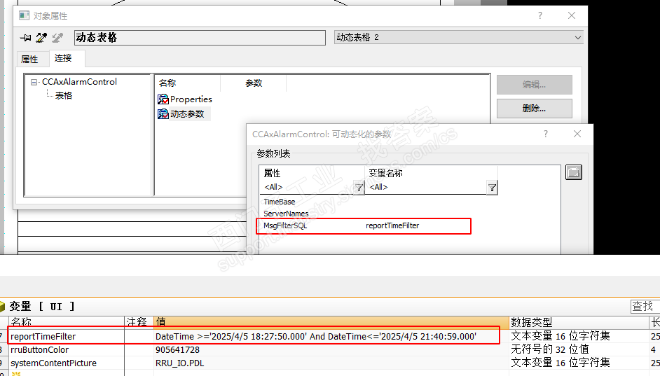

可能的原因及解决方案
时间格式不匹配
确保报表编辑器中的时间格式与HMI界面使用的格式完全一致
检查时间区域设置是否相同
数据源配置差异
报表编辑器可能连接的是不同的历史数据库或使用了不同的过滤条件
验证报表编辑器中的数据源配置是否与HMI界面相同
权限问题
报表编辑器运行时可能使用不同的用户权限,导致访问受限
检查当前用户的报警访问权限
筛选条件实现方式不同
HMI界面可能使用实时数据,而报表使用历史数据
确认两者是否使用相同的报警存储机制
控件属性设置
检查CCAxAlarmControl的以下属性:
TimeFilterType - 时间筛选类型设置
StartTime和EndTime - 时间范围设置
FilterEnabled - 确保筛选功能已启用
建议的排查步骤
首先记录HMI界面能正常筛选时使用的时间范围和参数
在报表编辑器中完全复制这些参数进行测试
检查CCAxAlarmControl的属性和方法调用是否正确
查看系统日志或报警日志,确认筛选请求是否被正确处理
尝试使用绝对时间而非相对时间进行测试
如果以上方法仍不能解决问题,可能需要检查具体使用的SCADA系统(如WinCC、iFix等)的文档,
