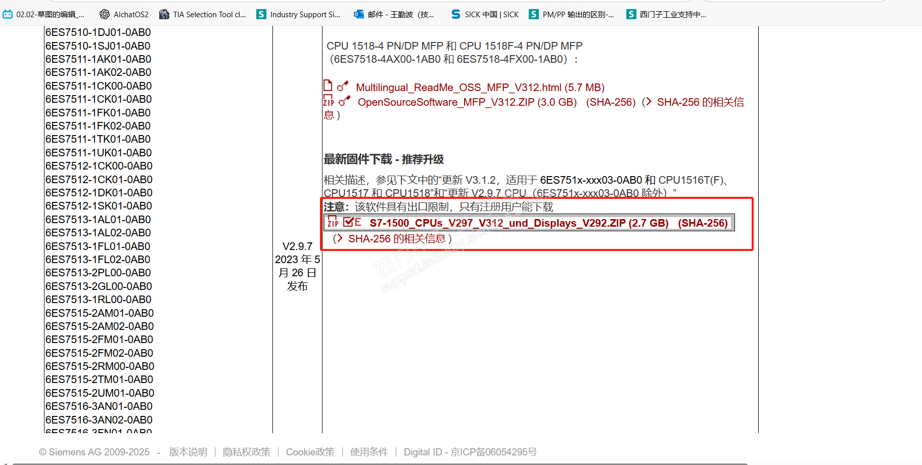

1、要组态V3.1版本的固件,必须使用自 STEP 7 Professional V19 起的 TIA Portal 对系统进行组态,应该升级TIA软件为TIA V19或更高版本;
2、通过较旧版本的 TIA 博途可配置为V3.0版本,以兼容方式运行。
参考文档:
在STEP 7 (TIA Portal)的硬件目录中无法找到S7-1500 CPU的固件版本时,如何加载项目数据?https://support.industry.siemens.com/cs/cn/zh/view/109744163
