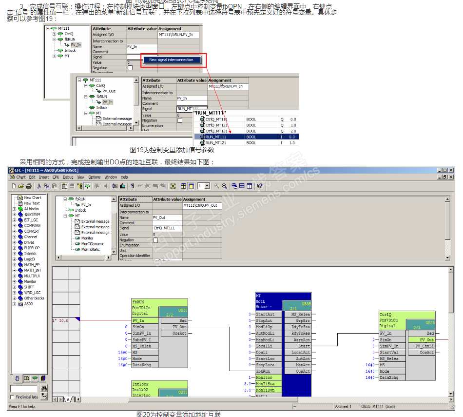

应该是你的信号互连工作没有完成所致。如截图所示:
