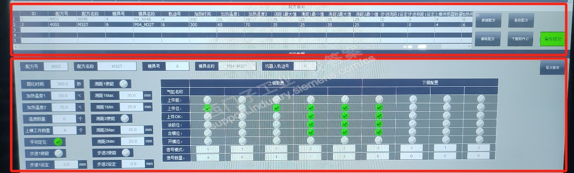

只需简单几步就可以完成:

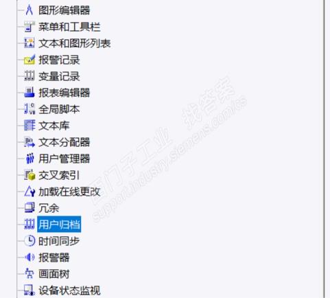

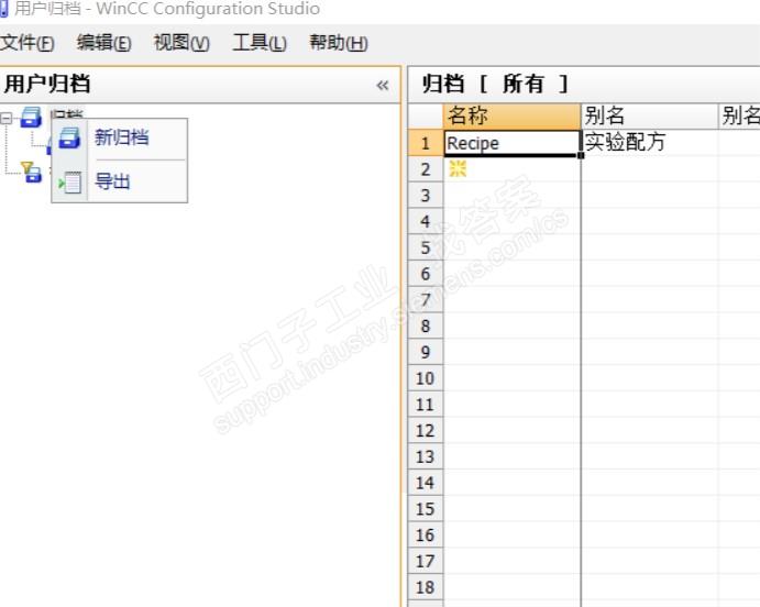

1,打开用户归档
2,在用户归档,添加新归档,

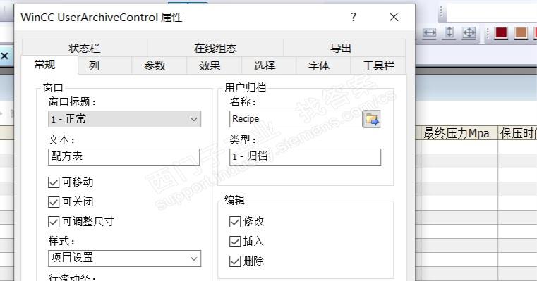

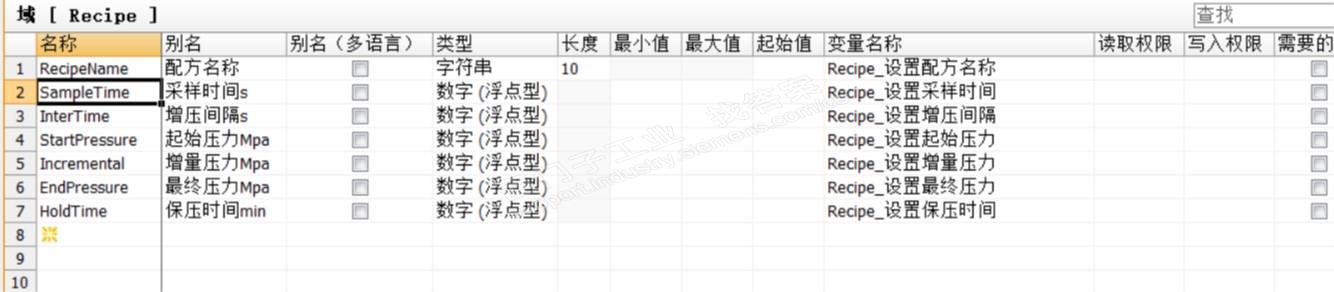

3,在归档中添加配方条目,如图中增量压力,最终压力等,并且关联PLC变量,

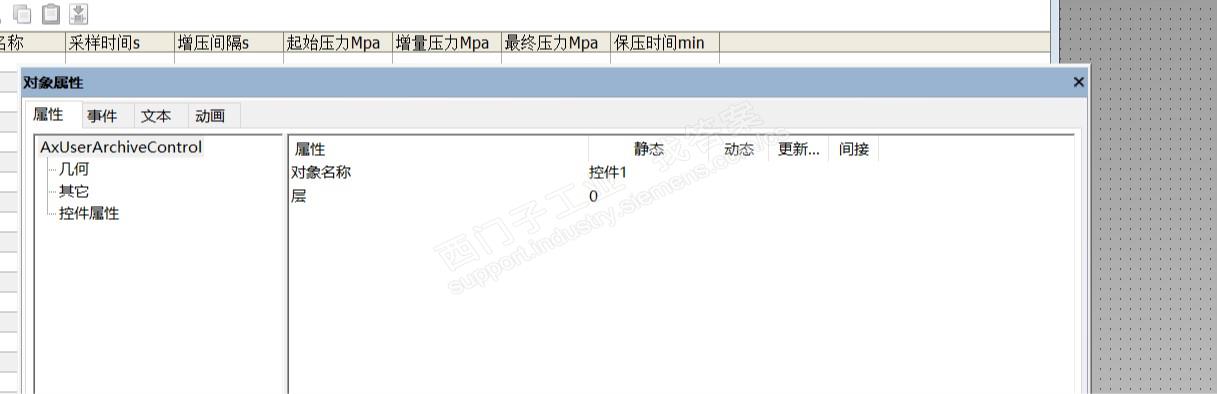

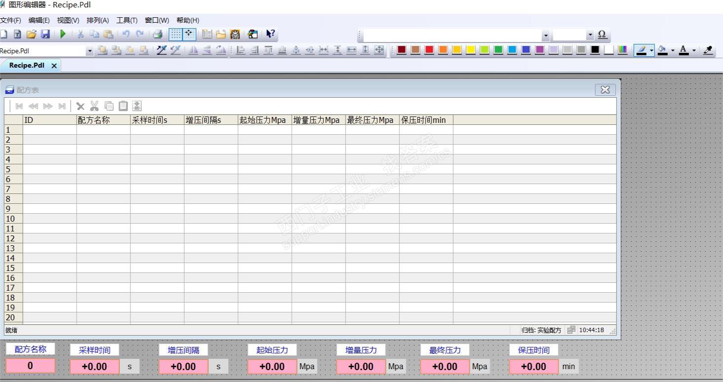

4,新建一个画面,拖入控件,并组态控件,关联归档数据
5,激活画面后,画面中用户归档控件就是配方窗口设置,可以写入配方,删除配方,增加配方
自己动手试试看吧
