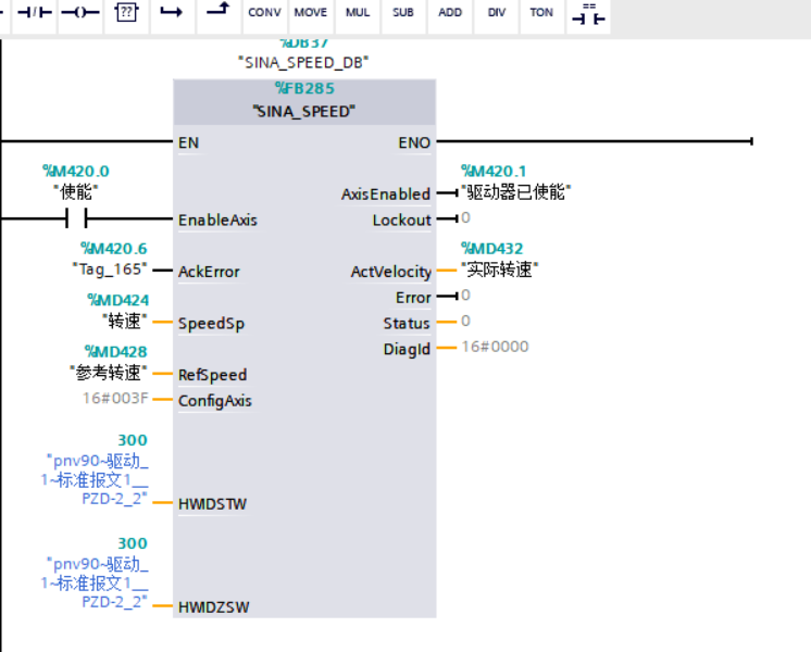

F7220:驱动:缺少 PLC 控制权
信息类别:驱动器和上位机之间的通讯故障(9)
反应:OFF1
应答:立即
在运行过程中,缺少信号“通过 PLC 控制”。
信号“通过 PLC 控制”输入错误。
上级控制系统取消了信号“通过 PLC 控制”。
通过现场总线(主站/驱动)的数据传输已中断。
检查信号“通过 PLC 控制”的输入。
检查信号“通过 PLC 控制”,如有需要,接通信号。
检查通过现场总线(主站/驱动)的数据传输。

1.S7-1200 用FB285控制V90 PN:
2.PLC如何通过FB285实现V90 PN的速度控制:
