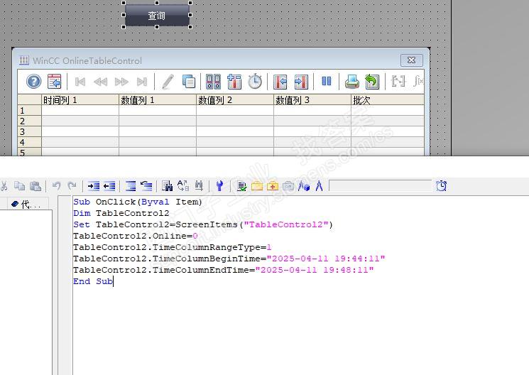

你这个问题很好,
在 WinCC 7.5 SP2 中使用 VBS 查询归档数据时遇到显示问题,可能是由于版本差异或语法兼容性问题。以下是针对 WinCC 7.5 SP2 的改进脚本方案:
完整解决方案(WinCC 7.5 SP2 兼容版):
vbs
Option Explicit
Function QueryArchiveData()
Dim objTag, objArchive, objResult
Dim startTime, endTime, strTags, tableControl
Dim i, j, row
' 1. 定义查询参数
startTime = "2024-01-01 00:00:00" ' 修改为您的开始时间
endTime = "2024-01-02 00:00:00" ' 修改为您的结束时间
strTags = "Tag1,Tag2,Tag3" ' 修改为您要查询的变量名,用逗号分隔
