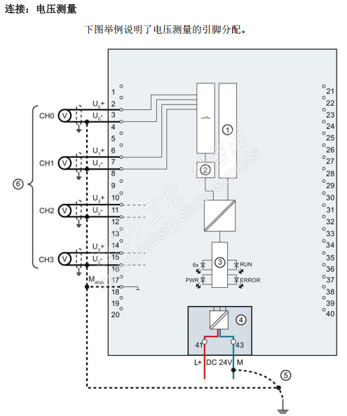

● 模拟量输入
– 4 个模拟量输入
– 16 位精度(包括符号)
– 可按照通道设置电压的测量类型
– 可按照通道设置电流的测量类型
– 可以为通道 0 和 2 设置电阻的测量类型
– 可以为通道 0 和 2 设置热电阻 (RTD) 的测量类型
– 可按照通道设置热电偶 (TC) 的测量类型
– 可组态的诊断(每个通道)
– 可按通道设置超限时的硬件中断(每个通道设置 2 个下限和 2 个上限)

电压、电流、热电偶是占用一组输入通道的。
电阻传感器和热敏电阻会占用两组输入通道。
