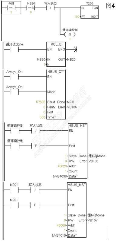

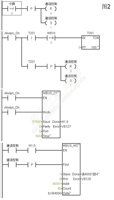

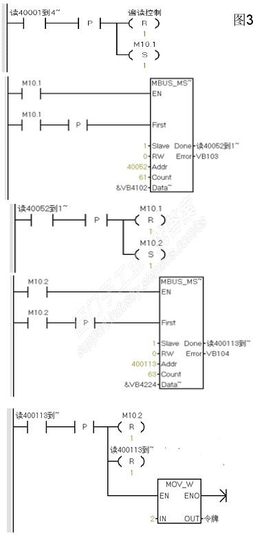

以上后一个读指令用前一个读指令的结束标志为EN条件,发现第一个读指令报错误代码5或6时百思不得其解,不知道哪里在重复请求。
以下是循环读+写的子程序的一部分,如图4
一直到M20.4共5条读指令

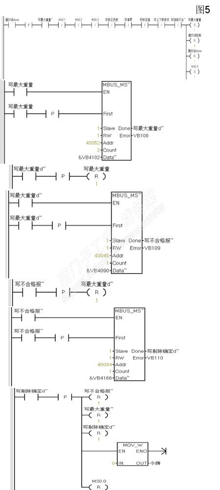

以下是一个写入程序段,在循环读的后面,即在CYCWR子程序中,共类似8个写入程序段,如图5

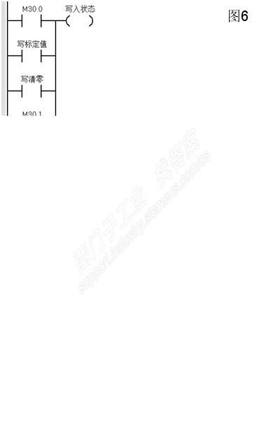

下面一段是做的一个连锁,如图6
有一次发现启动后,读1报错误代码5,然后关机重启报错误代码6,然后关机重启又正常了,更多的时候是报错误代码6,但实在想不出哪里会重复请求?

如果多个 MBUS_MSG 指令同时使能会造成 6 号错误
从站 delay 参数设的时间过长会造成主站 3 号错误
从站掉电或不运行,网络故障都会造成主站 3 号错误
是程序轮训编写有问题造成。参考下面链接。

补充问题回答:
你参考例程去编程。修改你程序轮训逻辑就可以。报错就表示你程序编写逻辑就有问题。
Modbus RTU 主站指令库应用例程:
