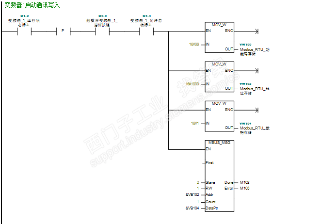

MBUS_MSG 指令的 FIRST 脚没有连接变量。常见的是用一个上升沿连接到左边母线。
但是即使连接上,编译通过,也不能通讯。MBUS_MSG 指令 EN 脚不能是沿触发,FIRST 用沿触发。
建议,那些 MOVE 指令可以有沿传传值。通讯与它分开。
数据组织不多说了,通讯程序请参考。
Modbus RTU 主站 (最下面有MODBUS RTU 轮循实例)
http://www.ad.siemens.com.cn/productportal/Prods/s7-200-smart-portal/200SmartTop/communication/serial_port/modbus/Master/Master.htm
