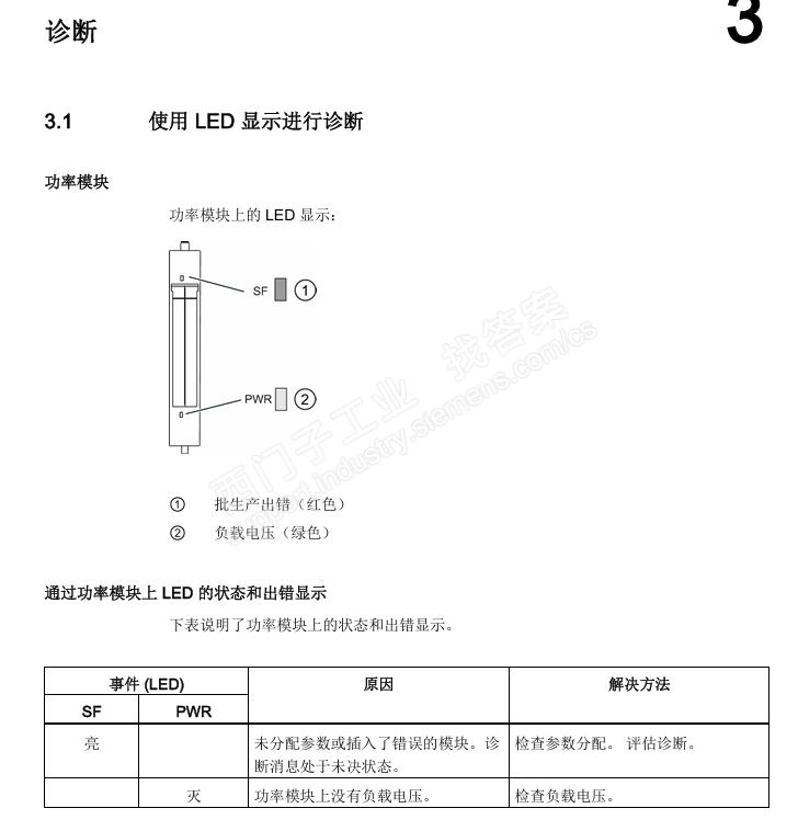

SF灯亮
原因:未分配参数或插入了错误的模块。诊断消息处于未决状态。
解决方法:检查参数分配,评估诊断。
参考手册:
