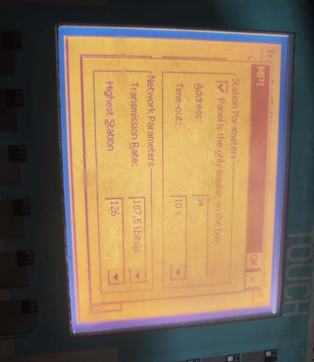

触摸屏初始画面启动菜单,点击“Control panel”,进入控制面板后,双击“Transfer”,点击画面中的“Advanced”按钮,设置或者查看面板的MPI地址和通讯速率,如附图。
