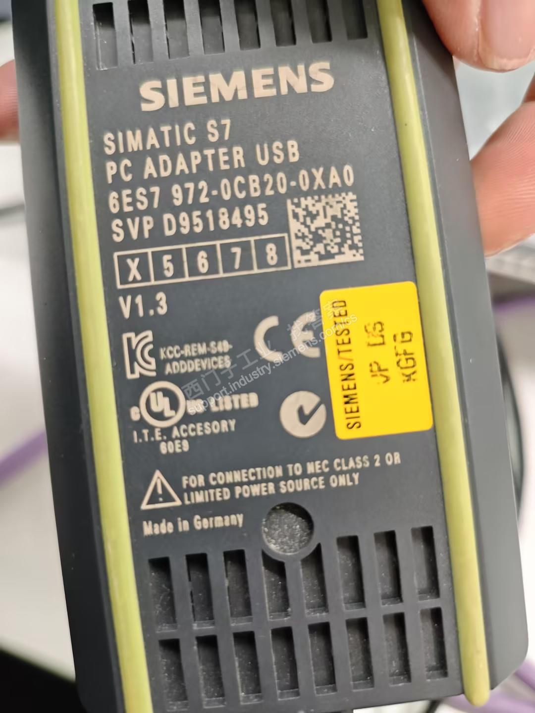

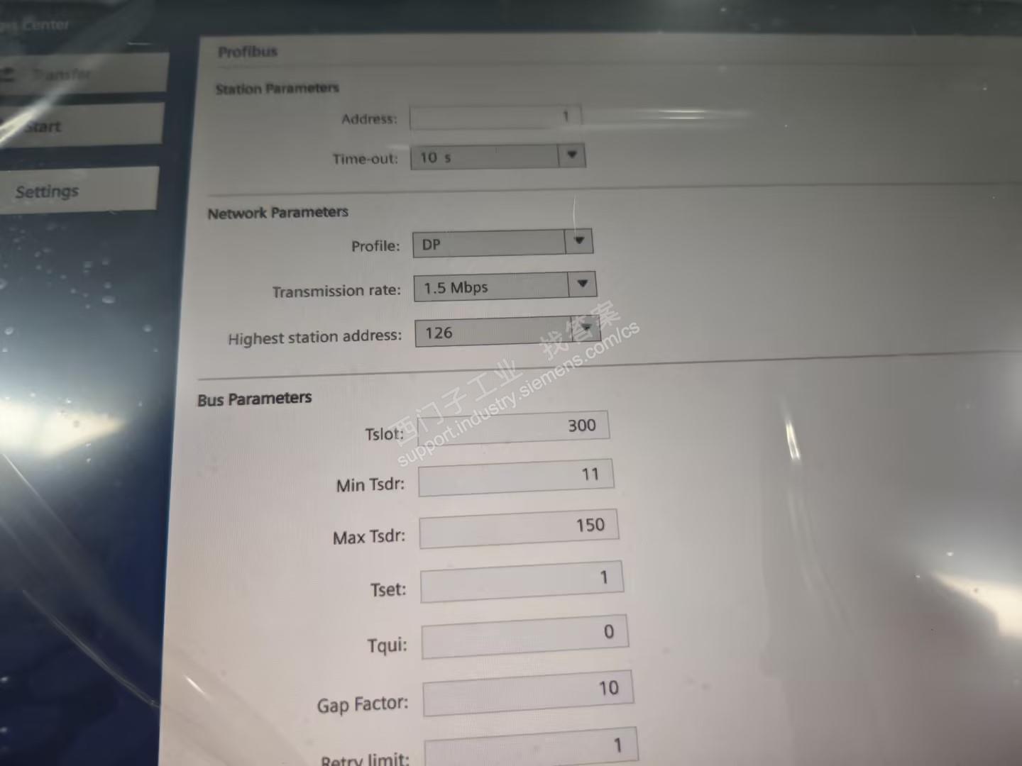

MPI的通信速率通常较低,187.5kbps是MPI通信的一个常见速率,但这种速率本身就比USB等高速接口慢得多。因此,使用MPI进行大文件传输时,速度自然会慢很多。还有几种因素,如果PLC程序很大,更新映像时需要传输的数据量也会很大,这会导致下载时间变长。还有,电脑在长时间无操作后可能会进入休眠状态,导致下载中断。因此,需要确保电脑在下载过程中不会休眠。因此,个人建议,如果需要快速更新PLC程序,建议优先使用U盘进行程序更新,因为USB接口的速度远高于MPI。
