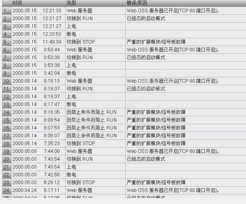

下面还是要注意
2.PLC和模块供电使用独立开关电源供电,避免和其他元器件供24V,有条件的可以再加个滤波器
3.检查接地是否良好
