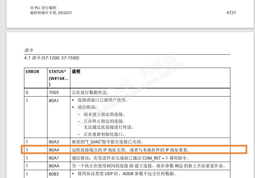

Modbus TCP 通信属于开放式以太网通信,查 TIA 系统手册《SIMATIC STEP 7 Basic/Professional V17 和 SIMATIC WinCC V17》中开放式通讯的错误代码可以查到:
80A4 远程连接端点的 IP 地址无效,或者与本地伙伴的 IP 地址重复。
