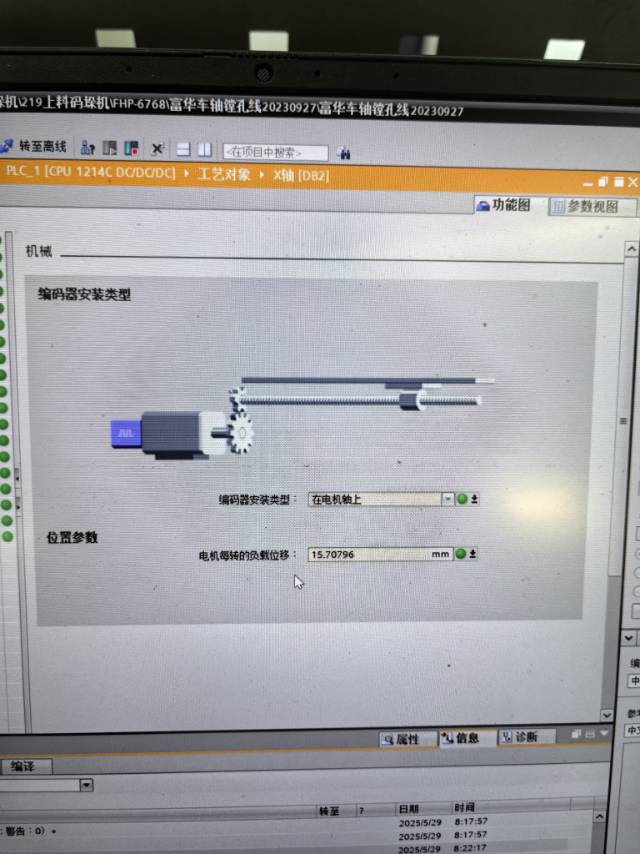

你这个要软件全部下载,组态需要下载,还要停机后下载,不然是不会执行。你先停机下载全部软件后再去启动CPU再试试看。
