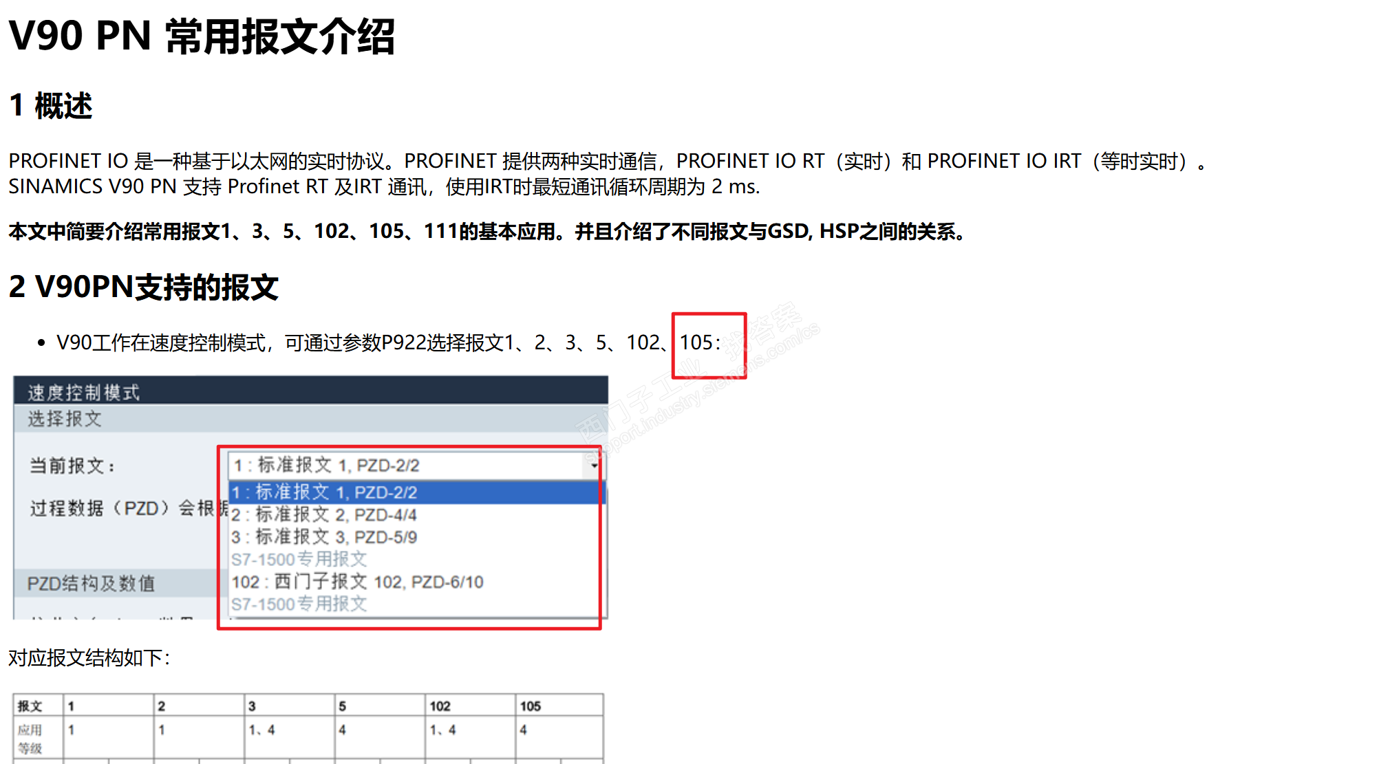

你你选择1500 专用报文就可以了,这样就可以看到105报文。一般这个软件出厂默认是105报文。一代1200 不支持105报文,只有***出来的1200 G2才支持105报文。
