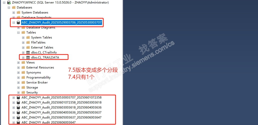

早期的7.4版本审计追踪数据库只有一个数据库名称,查询没有问题,现在7.5开始,审计追踪数据库有多个分段,可能解决了数据库太大的问题,数据库名字会定期变动,不固定,前缀是一致的,后面会有日期,如何来查询呢,Initial Catalog 这个名称不知道什么写了。应该是查询语句要修改了。
查询要求:查询数据库包含某个字段的所有数据库中表的数据
现在要求能够查询到数据库名字中包含“ABC”字段的所有数据库的数据。
固定查询某个数据库没有问题的:查询语句如下。

你这个问题很好,你的目标是获取所有符合条件的数据库名称,那么你参考下面的实例,看看能不能有什么启发
' 连接SQL Server主数据库
strMasterCn = "Provider=SQLOLEDB.1;Integrated Security=SSPI;Persist Security Info=False;Initial Catalog=master;Data Source=IPC43\WINCC"
Set objMasterConn = CreateObject("ADODB.Connection")
objMasterConn.Open strMasterCn
' 查询所有名称包含"ABC"的数据库
sqlGetDbs = "SELECT name FROM sys.databases WHERE name LIKE 'ABC%' ORDER BY name DESC"
Set objRsDbs = CreateObject("ADODB.Recordset")
objRsDbs.Open sqlGetDbs, objMasterConn
' 存储找到的数据库名称
Dim arrDatabases()
ReDim arrDatabases(-1) ' 初始化为空数组
Do Until objRsDbs.EOF
ReDim Preserve arrDatabases(UBound(arrDatabases) + 1)
arrDatabases(UBound(arrDatabases)) = objRsDbs("name")
objRsDbs.MoveNext
Loop
objRsDbs.Close
objMasterConn.Close
