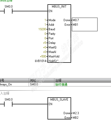

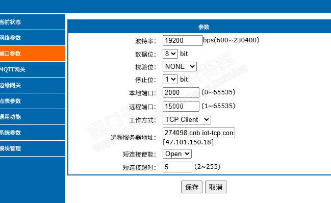

这个关键是网关支持modbus rtu通讯,你才能和网关走modbus rtu 485通讯,你直接这样提问都不知道你要怎么连接。你网关支持这个modbus rtu 485通讯吗?你网关参数都没有说出来,这个都不知都怎么回答你的问题。你问题尽量描述清除,将你的疑点细化出来,这样便于大家提供解题思路给你参考。
参考下面smart200 通讯链接介绍。
Modbus RTU通信:
https://www.ad.siemens.com.cn/download/materialdetail_15.html#281
Modbus通信简介:
https://www.ad.siemens.com.cn/download/materialaggregation_607.html
Modbus RTU 主站:
https://www.ad.siemens.com.cn/download/materialaggregation_606.html
通信_S7-200 SMART:
https://www.ad.siemens.com.cn/download/materialdetail_15.html#254

你这是TCP转modbus RTU的网关吗?还是modbus RTU 转TCP网关。你提供的网关参数太少。还有你监控PLC做从站是否有没有报警。你连不上,大概率是网关设置有问题造成。你网关没有说详细说明书吗?
如果是modbus rtu 转以太网网关,那就PLC要用TCP程序,PLC做服务器端的程序。
