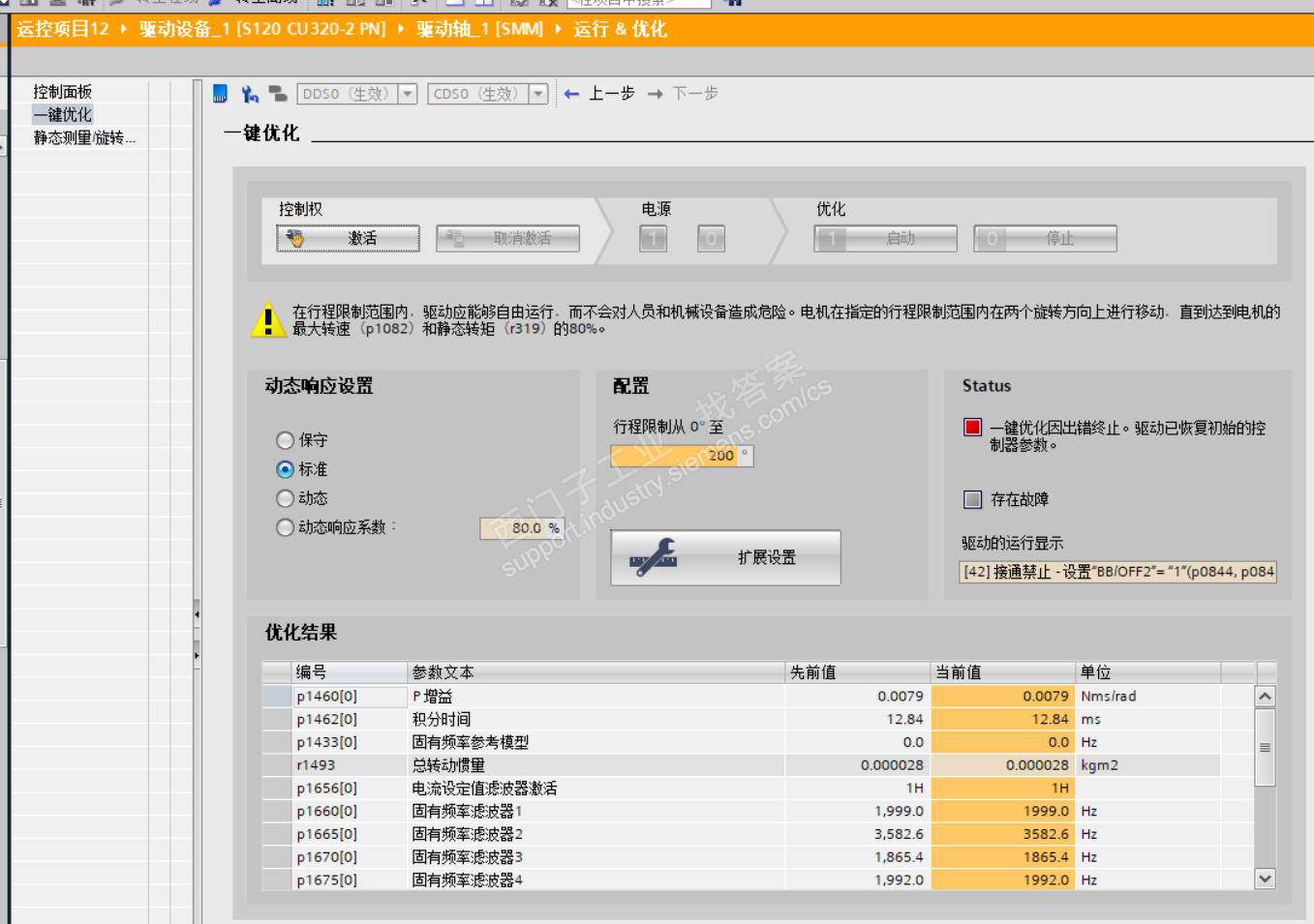

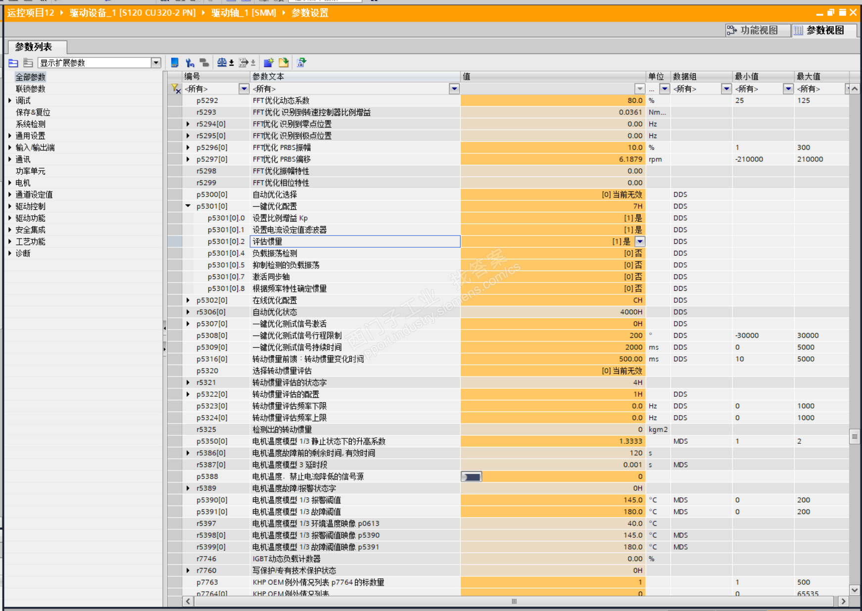

p5301[0].2评估惯量 只要优化这个参数就会报错
p5308[0]一键优化测试信号行程限制 这个设置小于40°就不报错可以成功,大于40°就报错
还有就是通过 优化&运行中 一键优化中 激活控制权,再点击 启动优化 然后输入多少角度都可以成功很神奇
问题就是怎么可以任意输入角度也可以优化成功评估惯量,来读取优化后的 r1493 总转动惯量
