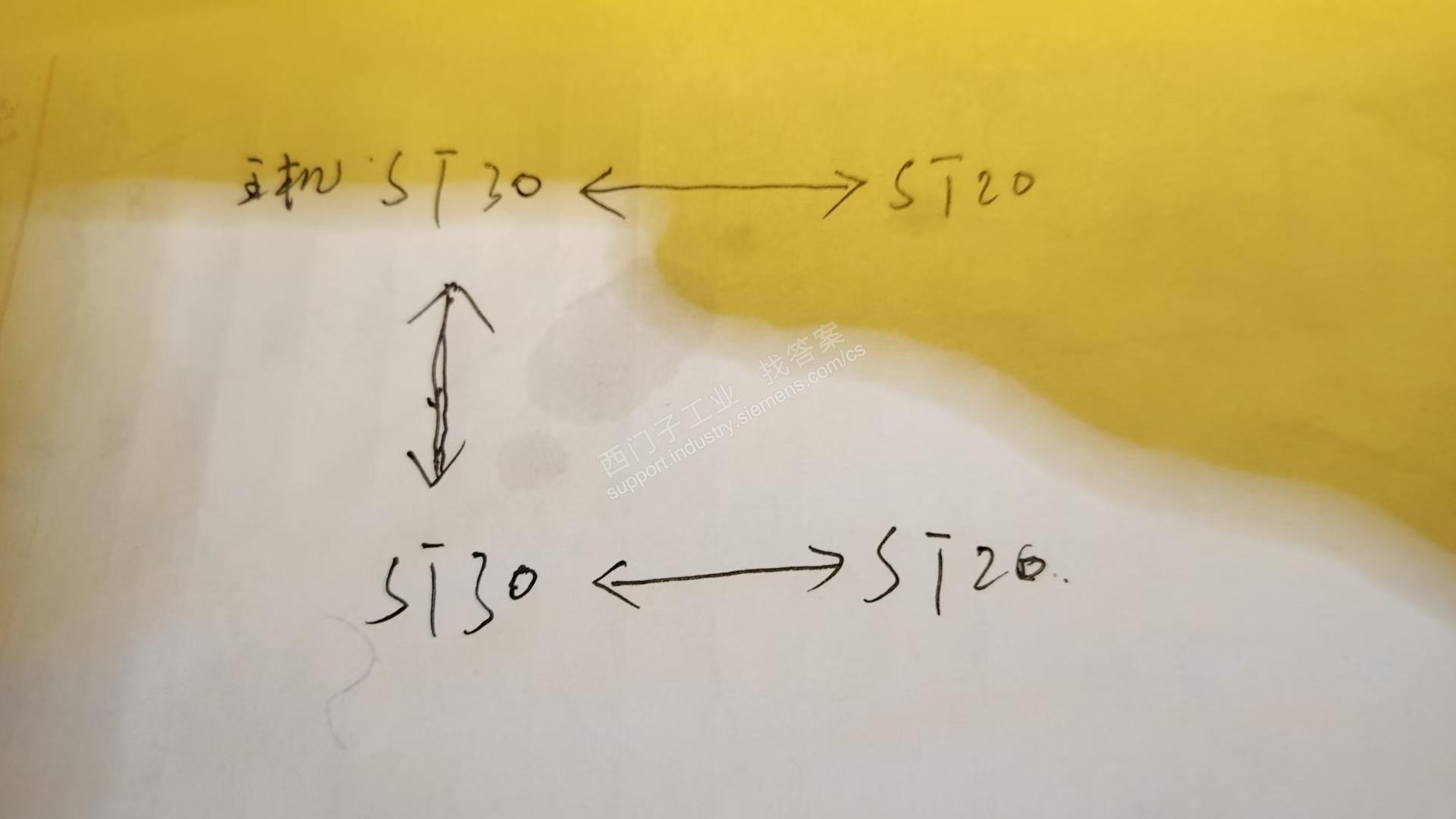

可以ST30做另外两台台ST30和ST20的客户端。在另一台ST30做了上一台ST30的服务器,有坐另一台ST20的客户端没有问题。
smart200 走S7通讯时,做客户端时可以同时连接8个服务器,同时也可以同时做8个服务器端。
