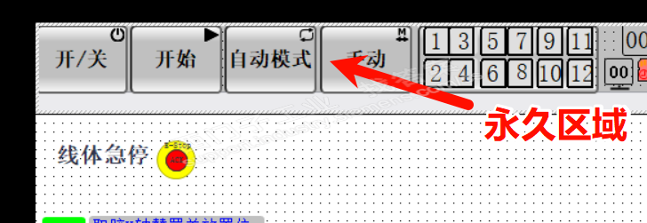

项目添加时如果启用向导,默认情况下会自动生成永久区域,也可以在画面布局中取消勾选页眉即可。

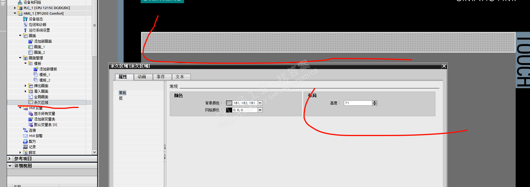

如果项目已经添加,希望取消永久区域的话,可以在画面管理下找到永久区域,在其属性中设置高度为0即可。

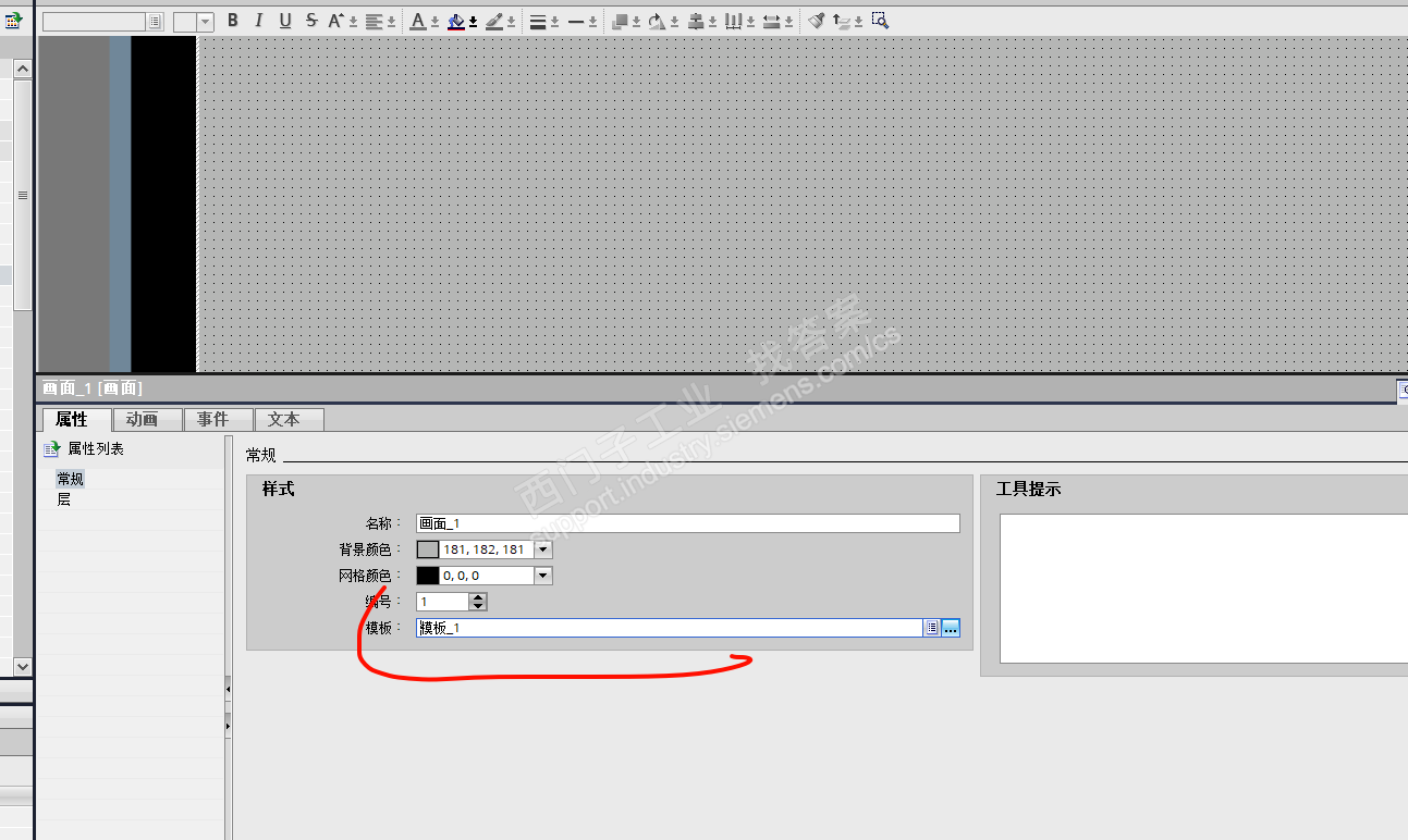

如果你说的面板那么取消模板应用即可
