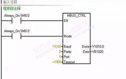

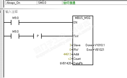

台达A2伺服参数
P3-00 0003
P3-01 0202 500Kbit/s 19200波特率
P3-02 0007 8?E?1(MODBUS?RUT)
P3-05 0001 RS485
CN3 PLC
5脚————8脚
6脚————3脚 (期间也对调过PLC的3\8脚也是没有数值)
分享一下,更快有答案!
第二:你台达扭矩地址是多少。PLC程序需要设置正确通讯地址才能正常通讯。
第三:你通讯读取不到数据,检查程序管脚有报什么错误,根据程序错误提示去修改解决。
最后参考smart200 modbus rtu 通讯链接。
