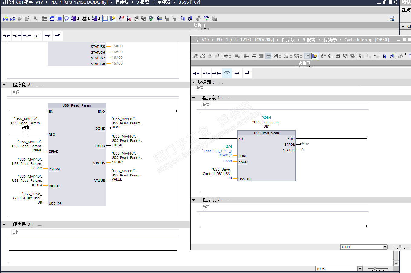

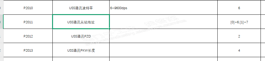

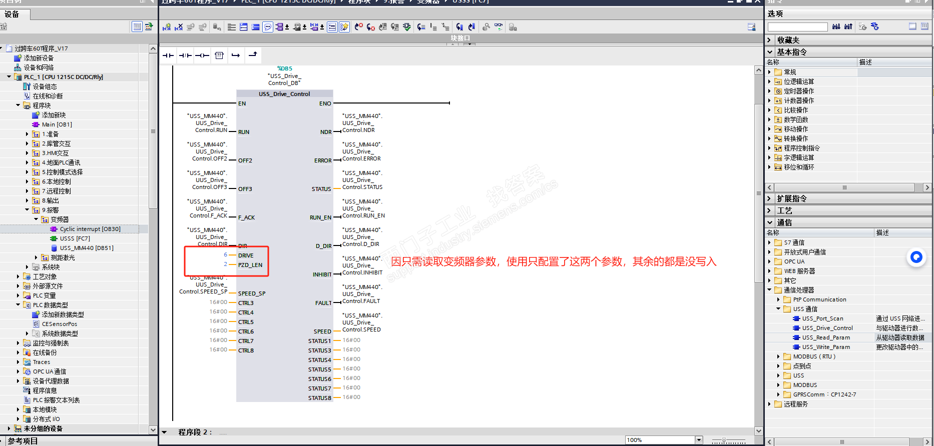

如果使用 CB1241,需要使得 USS_Port_Scan 背景 DB 中的 LINE_PRE 起始值更改为 0。
虽然不用通讯控制,但你当作是通过通讯来控制的 ,该发送的控制字和速度设定值都过去,驱动器才能反馈状态字和速度实际值回来,通过反馈回来的状态才能知道通讯有没有成功啊。
