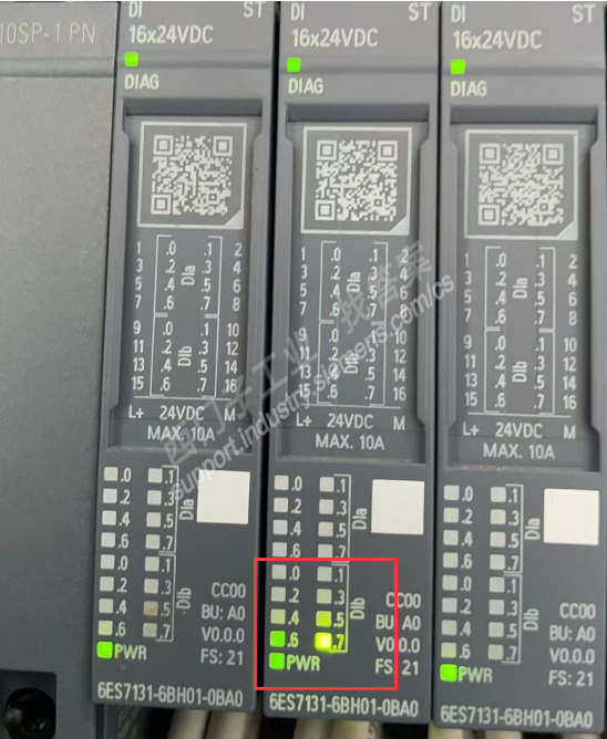

没有接线很亮,你去检查这个输入点是不是有输入信号。如果是,那就是模块有问题。
你只换了模块,没有修改程序,你外部接线没有接,你换了模块就好了,也要说明这个换掉的模块有问题。
你把换下来的模块,再去装上去试一下,监控程序这个输入点有没有信号输入。
