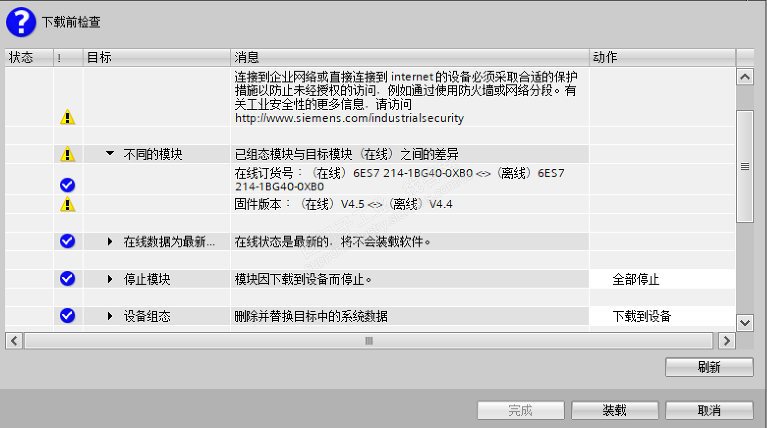

不需要降低版本,你组态V4.4的固件可以直接下载到V4.5的PLC中,不会有问题,只是你无法使用V4.5版本支持的功能而已。不建议这么做。我现在组态的V4.2的固件都直接下载到V4.5的PLC中正常运行没有什么问题。
补充问题回答:
我项目正好也是用的wincc V7.5 SP2软件还是升级版到17的小版本。都可以正常通讯,我用V15软件组态,你组态取消安全数据设置就可以正常通讯,你组态V4.4固件基本可能肯定你用V17版本博图软件组态。这是你组态不对造成。
保护机密的 PLC 组态数据:
https://www.ad.siemens.com.cn/download/materialaggregation_955.html#-955
以通过 CPU 属性中的【常规】->【防护与安全】->【保护 PLC 组态数据】设置保护密码,如果项目先前勾选了安全组态,现在到上面设置中 取消勾选【保护 PLC 组态数据】。详细参考上面链接。
SIMATIC WinCC V7.5 SP2 与 S7-1200/1500 通信:(看下面视频详细介绍如何取消安全通讯和设置安全通讯)
