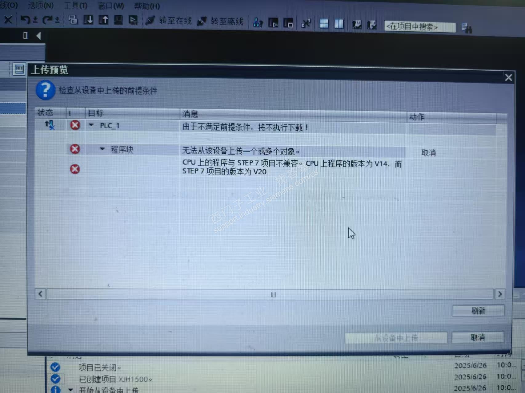

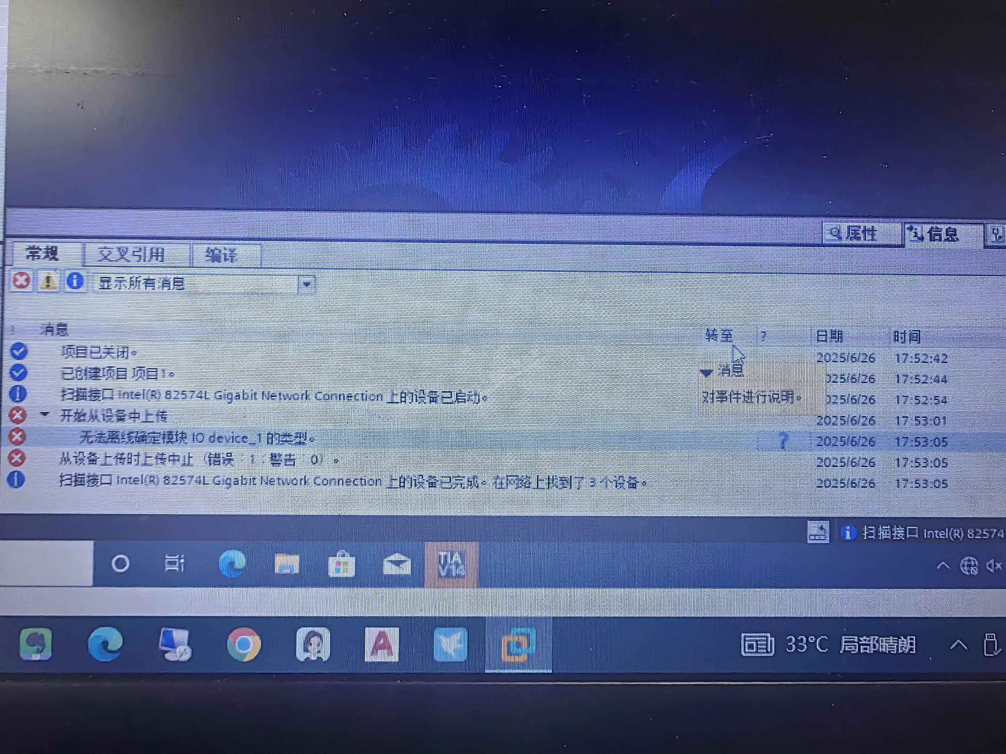

这个没有办法,你这个PLC下载程序用哪个版本的博图软件,那就上载也要用那个版本博图软件才能上传,不然是无法上传程序。
