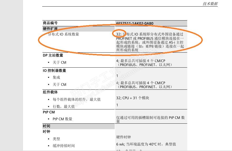

屏与200 SMART 也用以太网通讯。
将 1500、200 SMART、屏的 IP 都设成同一个网段的 IP,挂在一个交换机上,或都分几个交换机都可以。
组态请先看组态一个 1500 以及一个 200 SMART 200 的示例,再去增中下一个 SMART 200,方法是相同的。参考
https://www.ad.siemens.com.cn/download/materialaggregation_1252.html#-1252
