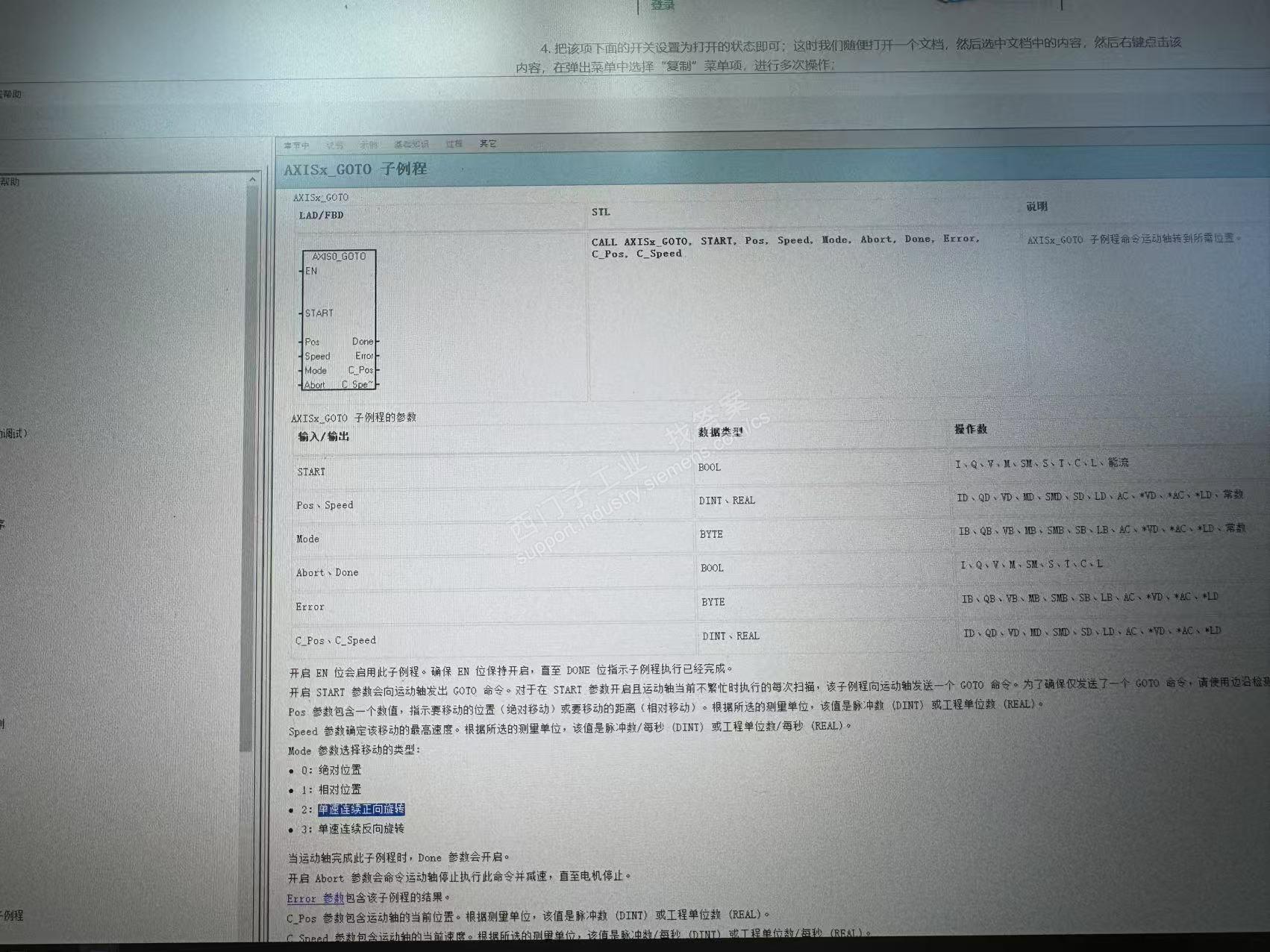

S7-1200运动控制指令丰富多了,速度控制、相对定位、绝对定位有各自的指令。
你就用速度运行指令MC_MoveVelocity,方向可以设置。
Velocity:轴的速度。
Direction:方向数值
Direction = 0:旋转方向取决于参数“Velocity”值的符号
Direction = 1:正方向旋转,忽略参数“Velocity”值的符号
Direction = 2:负方向旋转,忽略参数“Velocity”值的符号
MC_MoveVelocity
https://www.ad.siemens.com.cn/download/materialaggregation_1184.html
相对定位指令MC_MoveRelative
https://www.ad.siemens.com.cn/download/materialaggregation_1183.html#-1183
绝对定位指令MC_MoveAbsolute
https://www.ad.siemens.com.cn/download/materialaggregation_1182.html#-1182
